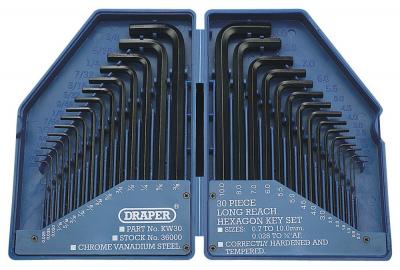

amigo se utiliza una llave de 1,3 mm para las selletas (cuesta encantarla debido a que la mayoría de los juegos de llave llegan hasta 1,5)
y para el alma una de 1/16 de pulgada

#13 Atención, reflote innecesario, el amigo ya tiene la llave que buscaba y probablemente se haya hecho Luthier.
De todas formas por si alguien entra por información, lo mejor es tener un juego completo de métrica y pulgadas para no tener sorpresas, se puede dar que sea en pulgadas, o que le hayan cambiado el puente y no sean los tornillos originales.
Un juego como este, no es muy caro y te salva de todo.

A mí me pasó lo mismo de no valerme las llaves de 1,5mm que hay en ferreterías, y al final era la de 1,27mm, que es la que usa Fender en las classic series mexicanas, y alguna usa. En la foto del usuario anterior es la tercera por la izquierda, la de 0.050 pulgadas.
Jors
por el 01/10/2016
Eso es merece la pena comprar el juego completo por menos de 20€.
Así no hay sorpresas, ni roturas de tornillos
