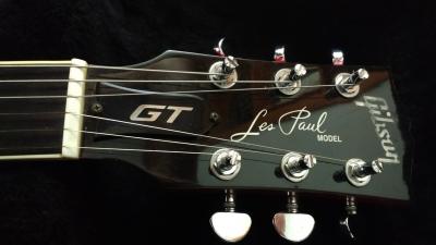

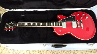

Procedente de un cambio tengo una les Paul GT USA. Viene con cuerdas finitas y sin llave para el alma, así que me da miedo cambiar de calibre. La cosa es que no sé la medida. Sólo sé que es mayor que 3mm y menor que 4mm, y que aparentemente es de tipo Allen. Alguien podría echarme una mano? O un hilo que trate el tema?

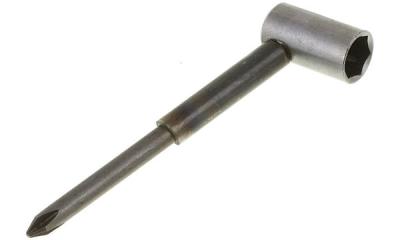

Yo tengo las llaves standard de gibson, pero nunca he visto de allen. Lo normal es tipo vaso

Yo tengo una Lp usa y es como te dice el compañero. No es una llave Allen ya que la cabeza del alma no es como un tornillo sino que es como una tuerca y necesitas la típica llave de tubo porque sino no hay cojones. Además que el espacio es muy pequeño y es super incómodo y a veces complicado girar la tuerca.

Jesús tengo ciertas dudas sobre tu guitarra, a ver
Las clavijas son de bloqueo, el puente tonepros pastillas 498 y 490 con circuito de placa electrónica y conector rápido y enganches de seguridad??

Lo más seguro es que la rosca del alma venga en pulgadas, no te valen las llaves normales en sistema métrico. Puede que te encaje alguna de las normales, pero corres el riego de dejar la cabeza redonda porque no es la medida exacta.

Es una CHIBSON les plaul

Bufff.....siento decirte que eso no es una Gibson.
