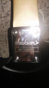

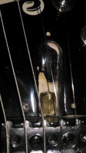

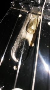

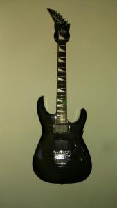

Ha caido en mis manos recientemente una jackson, no se el modelo exacto, el caso es que al ir a ajustarla me he encontrado con que el alma no lleva el tipico ajuste con llave allen, tampoco se si es habitual en jackson, es la primera que tengo.
El caso es que necesito saber que llave lleva, donde conseguirla, o en su defecto como puedo apañar el ajuste del alma...
Os adjunto fotos, y de paso a ver si alguien me ayuda a identificar el modelo.
Muchas gracias.

No es como en las fender ni como en otras guitarras que tengo.
Es como si fuera tipo gibson.
La llave allen no sirve evidentemente...

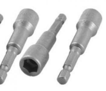

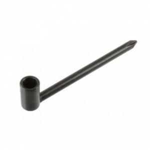

Supongo que sera de este tipo, lo que no se son las medidas.

#4 creo que hay muy poco hueco para que entre una de esas...

Ni es una llave Allen ni te valen las que te han puesto arriba, es una llave de vaso, de tubo, exagonal, como quieras llamarle.
No la suelen tener en muchos sitios, pero algo hay en la Red y en alguna ferretería.
Lleva la guitarra a un Luthier que seguro que tiene, que te la ajuste y de paso te diga la medida, después la compras y vas sobre seguro ya que medidas hay varias.
Esas llaves las usan Gibson, PRS.. etc...es esta..

#6 intuía que había varias medidas, por eso preguntaba...
La tendré que llevar al lutier...no es por ir a Madrid cargado de cervezas, llegarían calientes...jajaja!!!!

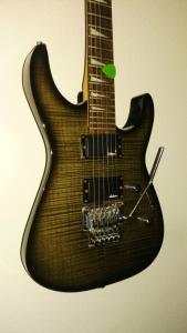

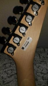

Por cierto alguien me puede ayudar a identificar el modelo?
Samy
por el 18/08/2018
#7
Jajajaja jajajaja
Puede ser una JS, X o Pro Series, cuando termine de currar lo puedo mirar con mas calma.. Lo que es seguro es que es del 2010
alberto75rock
por el 18/08/2018
#9 se agradece!
No estoy nada puesto en jackson y me pierdo con tanto modelo...

La multiherramienta de Ibanez trae justo la llave que necesitas (casi seguro que es de la misma medida), ya que algunas prestige llevan ese mismo tipo (yo tengo una). Vale unos 10€, y si no tienes ya una multiherramienta te vale para ajustar otras muchas cosas :)
https://www.amazon.es/Ibanez-MTZ11-Multi-tool/dp/B00F4SDYNS
Aquí son 15€, pero yo la compré por 10 en algún otro sitio.

Pues he podido ajustarla con una llave de tubo que tenia en casa, eso si, una muy fina.
Por si sirve de referencia para alguien es de 7 mm.
Gracias a todos.
A ver si ahora alguien me identifica el modelo...
Tal vez abra otro hilo luego para pedir ayuda con el modelo.
