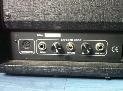

Hola, es la primera vez que ingreso a esta pagina, les comento que tengo una Line 6 Pod HD 500 y un amplificador (cabezal y caja de parlantes) Randall RH100. Mi consulta es la siguiente: como conecto mi pedalera con el metodo de los cuatro cables y cuales son las ventajas y desventajas de usar este metodo. Me gustan los efectos pero mas las distorsiones tipo metalcore o death metal melodico. En la parte de atras del cabezal del ampli tengo lo que se llama Loop de Efectos (adjunto foto). Espero que me puedan ayudar, gracias!

Hola, el método es fácil:
Guitarra ---> Imput POD HD
Sen POD HD ---> Imput ampli
Sen Ampli ---> Return POD HD
Return Ampli ---> Salida Mono POD HD
Adjunto hilo.
https://www.guitarristas.info/foros/metodo-4-cables/41047
debes dejar el switch del POD HD del loop en Line.
como también el otro al lado del pedal de volumen.
saludos
