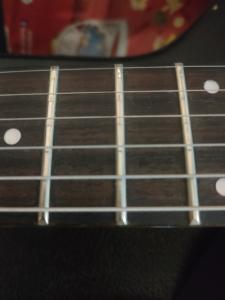

Buenas tardes,
Me gustaría que se me aconseje respecto a limpiar las barras de metal que están entre traste y traste, con la finalidad de sacarles un poco más de brillo.
Se puede usar alcohol etílico?
Gracias.

Es que me he estado informando sobre como hacer mantenimiento del diapasón y solo me falta por saber cómo limpiar los trastes.
Saber si se puede utilizar algún producto fácil de conseguir.
