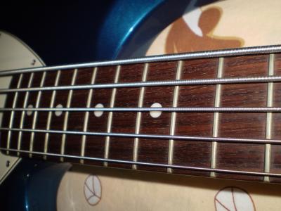

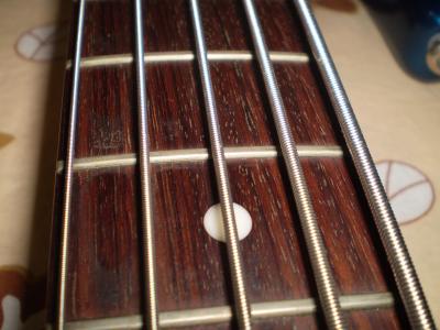

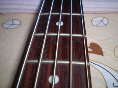

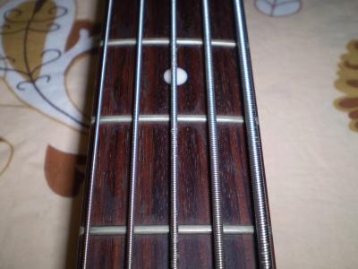

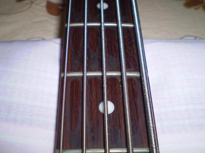

Bien, pues creo que por ahora ya he terminado con la limpieza del diapasón de mi vieja guitarra clásica.
Recordemos el estado de merderío inicial:
Empantanado de aceite de parafina:
Después de rascar con tarjeta de crédito, la mugre todavía es evidente pero ya no parece una relic, simplemente una guitarra sucia.
Otra vez parafina y un poco de piedra pómez. Me he dado cuenta de que la piedra pómez que robé del neceser de la parienta quizá sea un poco gruesa, de hecho ahora dudo de que incluso sea piedra pómez.
Por hacer la prueba, a algunos sitios les di con piedra pómez y a otros con lana de acero.
Después pulido de trastes, utilicé un dremel con un disco de fieltro. Primero le unté un poco de compuesto para pulir sobre el disco, luego le di a cada traste a mínima velocidad para que fueran pillando el compuesto para pulir, y después les volví a dar a una mayor velocidad.
Para el que no se crea que salga mierda de los propios trastes, una imagen del disco antes y después del pulido:
Aceite de limón:
Y por último poner las cuerdas
Especial agradecimiento a Frasco, despista2, beethoven y hate1 por sus consejos y su información para ayudarme a descubrir que debajo de aquel palo de gallinero había un bonito diapasón.
No puedo recomendar a nadie que se guíe por mis fotos, porque ahora que las veo me parece que me he pasado un poco echando aceite, (seguramente no haga falta perder tanto aceite :p) pero bueno, estoy satisfecho con el resultado.
