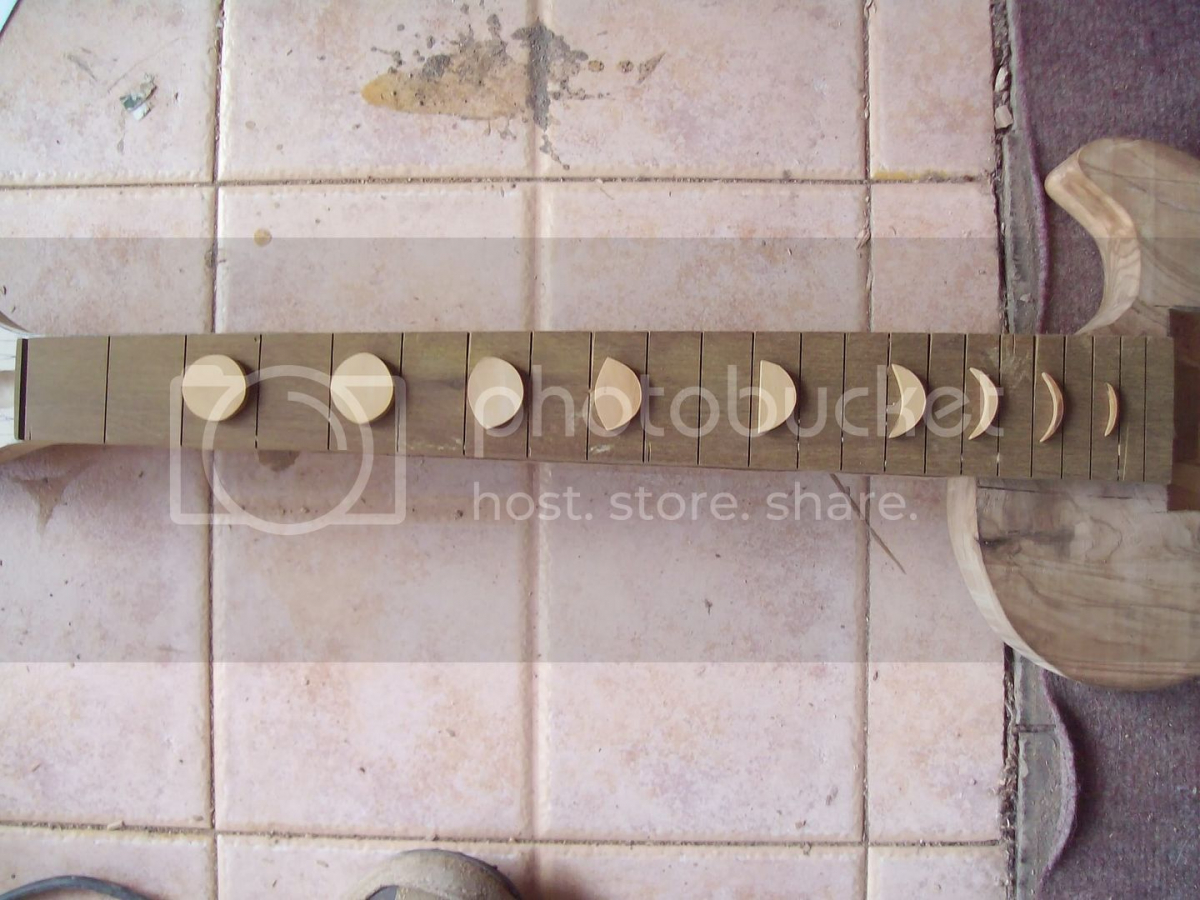

Si te sirve como idea, aqui tienes un bajo que he hecho que los inlays son lunas, de creciente a llenas en el traste XII y despues menguante.
He usado acetato de celulosa imitación nacar para la parte blanca y el mismo acetato pero azul y negro para que vaya a juego con el cuerpo y el diapasón y haga el efecto de la luna.

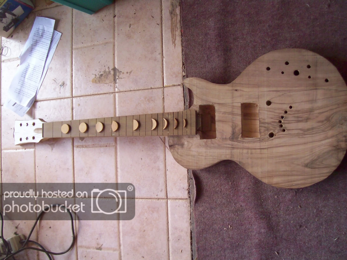

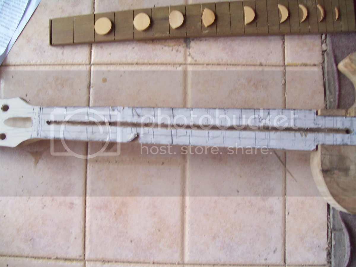

Mástil con el canal para el alma y lso agujeros para las clavijas ya hechos:

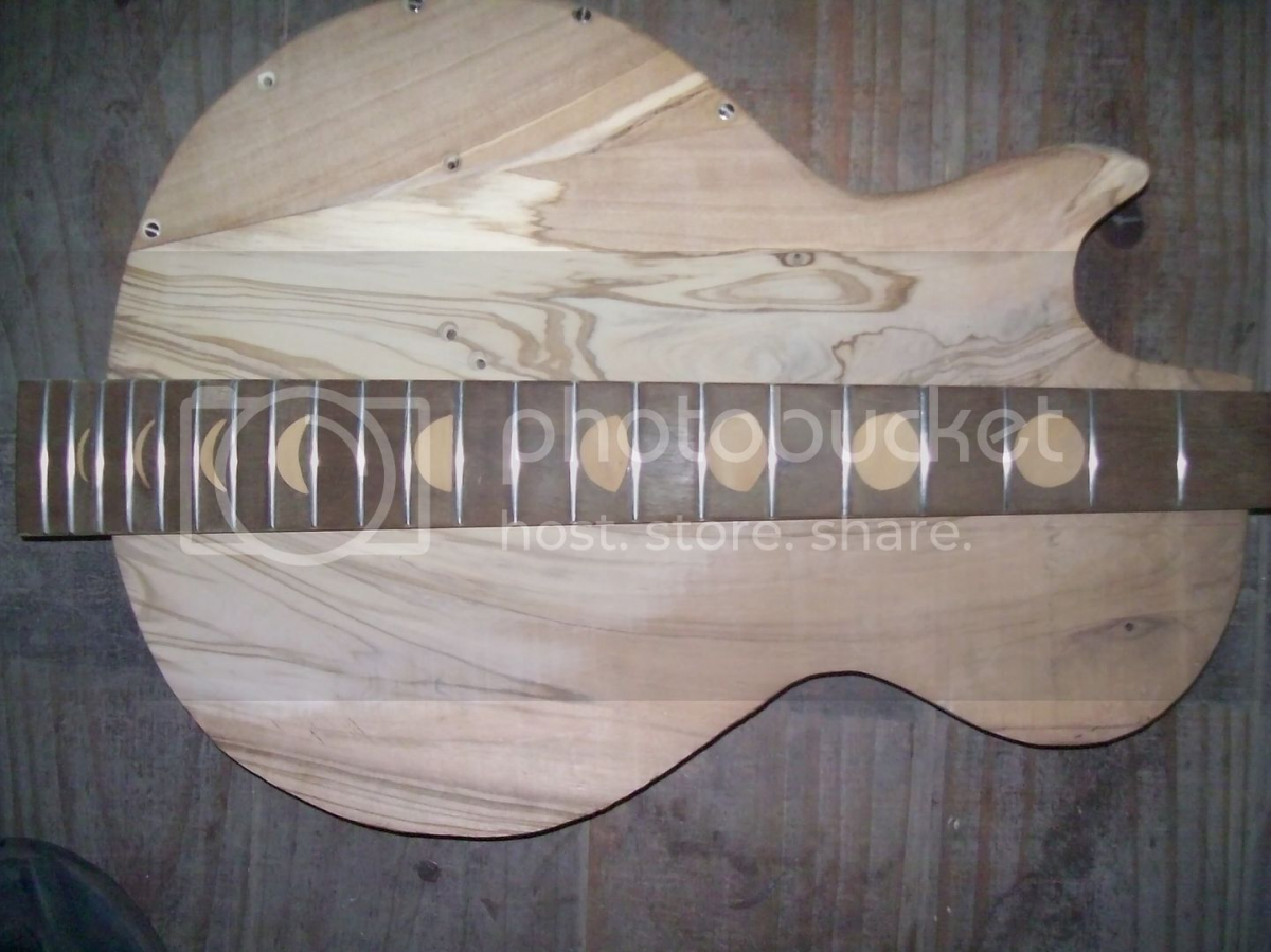

Diapasón de lapacho con las lunas de quebracho blanco presentadas para marcar su contorno:
Una idea de como se verá la viola:

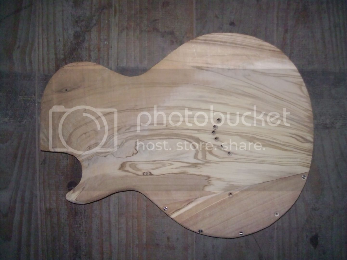

La espalda, con la tapa ya atornillada (falta rebajar muchísimo más el cuerpo):
verán que es la misma madera pero la veta no conincide, lo que pasó es que para que me entre la llave selectora, tuve que rebajar el centro de la tapa, y por haberme distraído, :evil: rebajé la cara externa en vez de la interna, si no, apenas se notarían los cortes de los bordes de la tapa y la veta seguiría su dibujo.

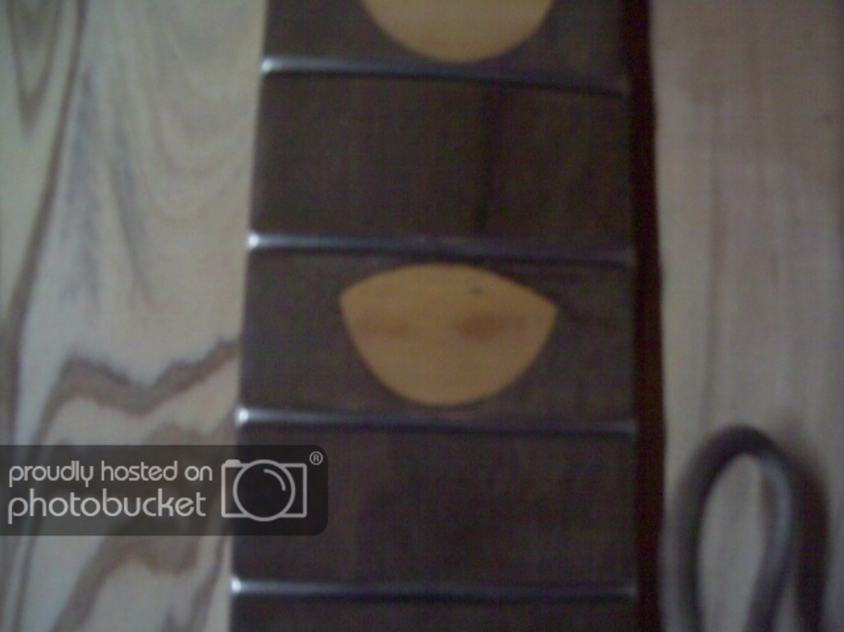

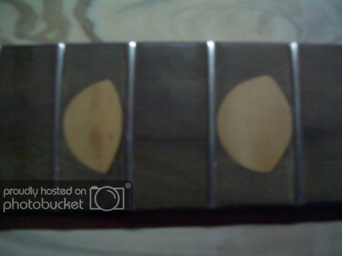

El diapasón ya terminado, sólo le faltaría pulir los trastes (ya se encuentran nivelados y recoronados), pero eso lo dejo para el final.

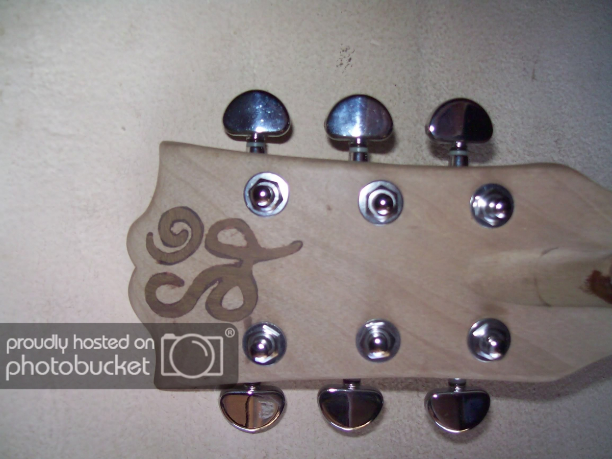

Ahora me encuentro fabricando el logo que irá en la pala, incrustado, al igual que las lunitas.

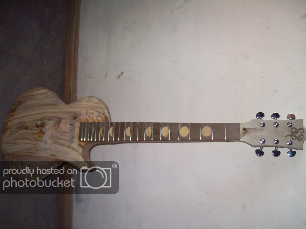

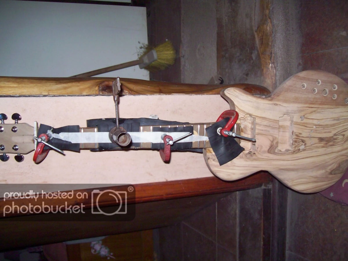

Disculpen muchachos que no haya cumplido el plazo prometido para los avances, es que además de que estoy teniendo bastante laburo con el tema de los carteles tallados, no tengo taller, trabajo en un balcón abierto y con las máquinas grandes en el patio, teniendo en cuenta que a la mañana estan haciendo -6ºc, las ganas de meterle mano a la guitarra se tornan escasas, igualmente, me puse los guantes y adelanté algo.
Había una vez un diapasón encolandose...
que al quedar firme...

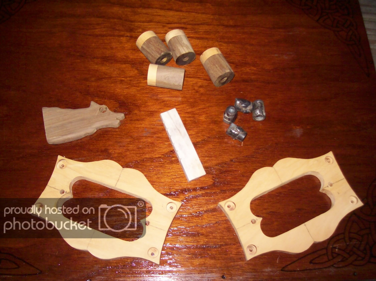

fué a buscar a sus amigos: la tapa de la tuerca del alma, las tuercas para almas, los marcos de las pastillas, una cejuela inconclusa y los cuatrillisos de la señora potenciómetra... :risa:
Fuera de todo chiste, les cuento qe los potes los voy a hacer un poco más bajos y en la tapita de quebracho le voy a pirograbar las ves de volúmen y las tes de tono. La tapa del alma, va a llevar a modo de ojo (cubriendo el tornillo que la fija) un tarugo de quebracho y los marcos de las pastillas los llevarán de lapacho y serán redondeados y afinados.
El cuerpo también va a llevar pirograbados, no les voy a decir los motivos, hay que envolver las cosas con una leve bruma de misterio.

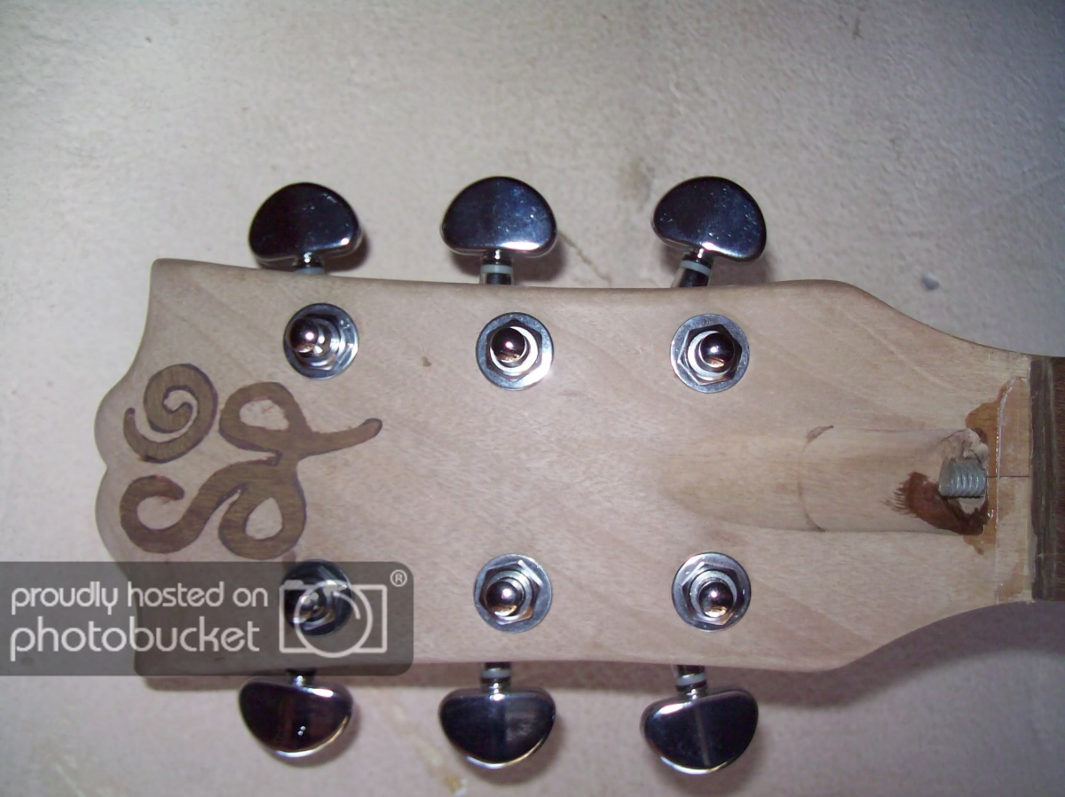

También ando con la duda sobre la fijación de las clavijas, dudo entre la típica horizontal o una en forma de abanico:
creo que en las fotos no se nota mucho la inclinación de las clavijas en el segundo caso, pero para que se hagan una idea, creo que vienen algunas bc rich con las clavijas de esa forma, las del medio horizantales, las superiores inclinadas hacia arriba y las inferiores hacia abajo.
Muchas gracias a todos por seguir el tema, me voy a redondear el mástil y hacer los tarugos.
Saludos. :saludo:

Tiene muy buena pinta, en la segunda foto si se aprecia la inclinacion
