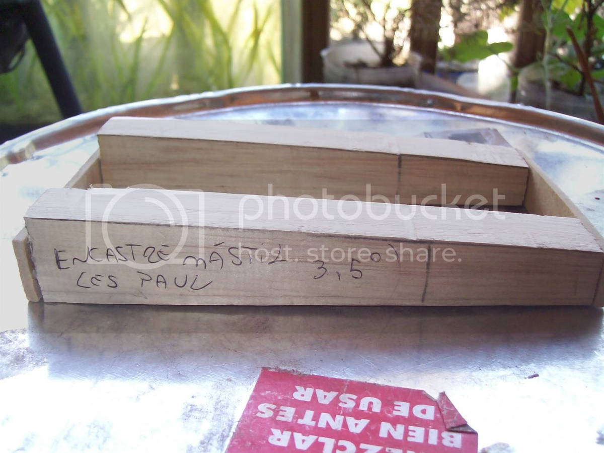

El molde para hacer la inclinación del encastre del mástil al cuerpo:

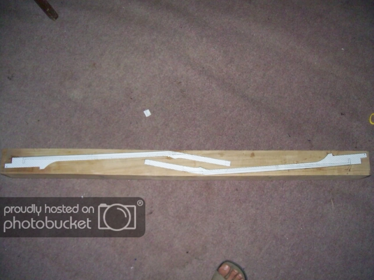

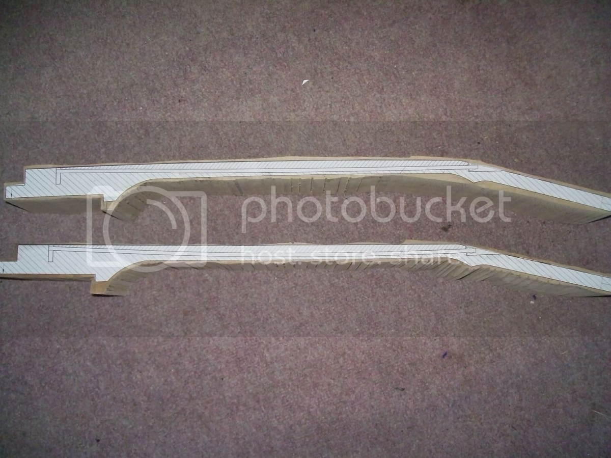

Y unos bocetos de mástiles, hecho en marmelero, una madera semidura, liviana, sin ojos, con vetas imperceptibles y sin rajaduras, conseguí 2 maderas de las que saldrán 4 mástiles en total, para colmo tienen un estacionamiento de más de 20 años, estaban tiradas en una carpintería.

Los mejores resultados son los que se hacen con tiempo, y no apurados, asi que tomate tu tiempo para hacer cada cosa y no te apresures.
Que suerte que te hayas encontrado con esos bloques de madera para practicar con lo del mango de la guitarra, yo cuando empiese con la mia (espero ya tener todo para mitad del año que viene) no voy a poder cometer ningun error, y tengo experiencia 0 con la madera, asi q es medio "kamikaze" lo mio jeje.
