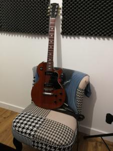

rafalynch
por el 06/08/2018
Y asi lijada.... el cambio de color es impresionante.
index.php?controller=forum&action=view_attachment&attachment_id=115318
rafalynch
por el 06/08/2018
Encordada y suena fenomenal...
index.php?controller=forum&action=view_attachment&attachment_id=115322
index.php?controller=forum&action=view_attachment&attachment_id=115323
rafalynch
por el 06/08/2018
La he desmontado y varias lijadas hasta grano 320...
Ahora a la calle que la de el aire unos dias .. he puesto un poco cinta en el zoque para ver la diferencia.
index.php?controller=forum&action=view_attachment&attachment_id=115324

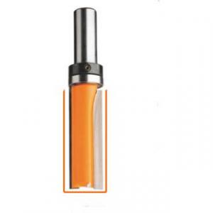

Muy guapa! Por curiosidad qué fresadora usas para el hueco de la pastilla?
rafalynch
por el 07/08/2018
Gracias Jorge..
Uso está larga... ya que como es lo último que suelo hacer, despues de tener bien centrado el puente, me obliga a levantar la plantilla para que libre el diapasón.
Luego una vez que he profundizado 2 cmts quito la plantilla y meto otra fresa igual pero más corta..
Y fresadora una manual de 1400w.. una bosch creo.
jorgemod
por el 07/08/2018
Ya veo, gracias Rafa!
