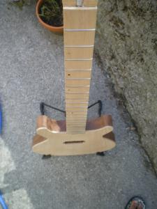

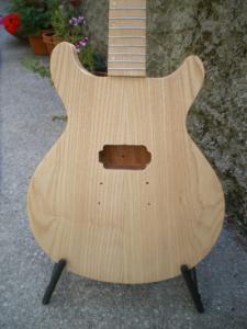

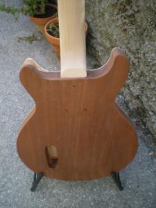

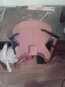

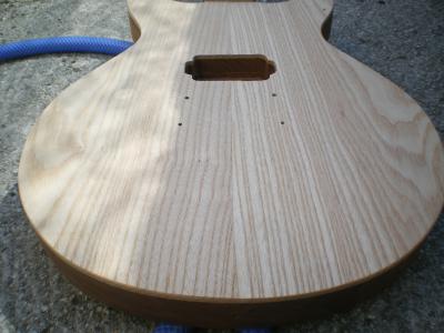

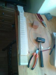

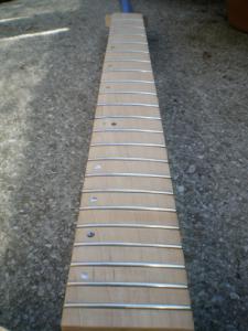

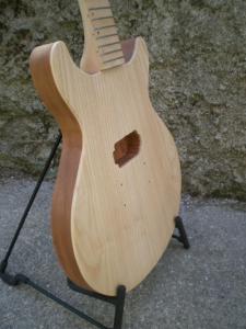

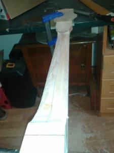

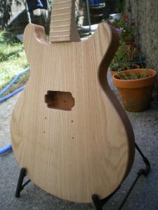

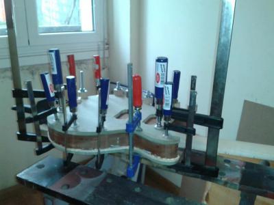

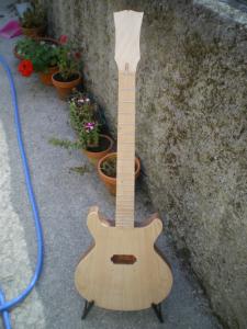

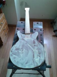

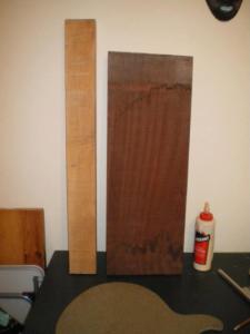

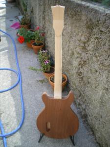

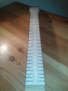

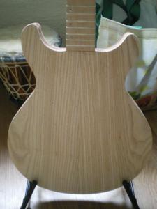

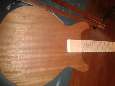

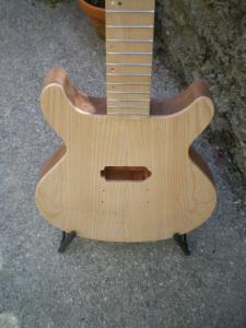

Buenas, hace tiempo que empece hacer esta guitarra y una cosa por otra no tuve tiempo a abrir este post. Es la tercera que hago, la primera no resulto lo que esperaba y la segunda fue una teleca aprovechando un mastil de una guitarra vieja.
Las madera que use son sapelly para el cuerpo, con una tapa de fresno y arce para el mástil y el diapasón, no seáis muy duros con migo a ver si os gusta como va quedando, saludos.

por el 30/08/2013
está genial, se ve que tienes experiencia
por cierto, de que color va a quedar??
Bonome
por el 30/08/2013
Gracias, pues el color aun no lo e pensado.
Alguna idea?

dr_cinicvs
por el 30/08/2013
está de PM
yo la dejaria al natural o con un suave burst en la tapa, dejando el binding natural de la madera clara del fresno sobre la oscura del sapelli
Bonome
por el 31/08/2013
La idea era dejar la madera al natural, pero lo que no se es si darle solo laca nitro o teñir la tapa, tu idea dr_cinicvs me parece cojonuda.
