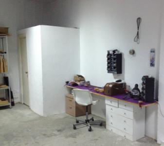

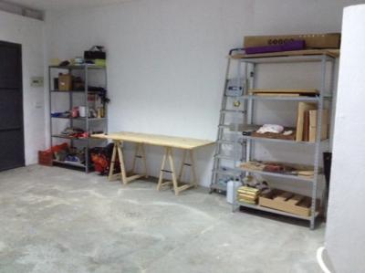

Últimamente he estado muy liado entre la construcción de pastillas y acondicionando un taller para poder trabajar y mostrar/probar pastillas y guitarras.

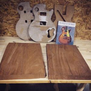

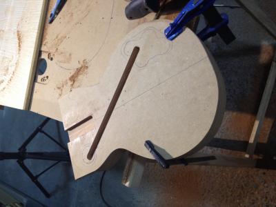

Después de todo esto, tenía un mono de hacer virutas...., así que hoy ha llegado el día de empezar. Me parecía absurdo crear un nuevo hilo para hacer otras 59, así que voy a hacer una continuación de este.
En este caso son dos 59, una Gold Top con P90 y Bigsby, la otra una 59 con tapa de arce flameado AAA, diapasón de palo rosa de Brasil, (certificado con toda la documentación)....., ambas con caoba de Honduras, seleccionada por Cristh Rod.

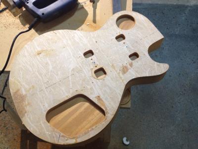

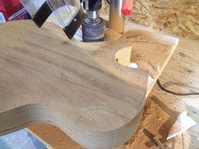

Empezamos, como siempre marcamos la madera a cortar con la plantilla. Cortamos y ajustamos con la lija de tambor, muy efectiva y menos peligrosa que la fresadora, tanto para la madera como para, lo mas importante, nuestras manos.
Colocamos la plantilla para hacer el canal para pasar los cables y hacemos el canal con la fresadora. Eso es todo por hoy.
