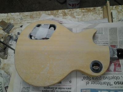

Buenas! pues nada, tengo una epiphone Les paul Standar Koreana que llevo una buena temporada con ella (diez años), y me he decidido a darle un lavadito de cara, ya que mis dos guitarras son negras, y como que em aburre un poco ya, asi que pense en decapar la guitarra y dejarla al natural, asi que me informe por el foro, y en compañia del abuelo de una amiga (que es, bueno, era ebanista que ya esta jubilado el hombre), me fui a su taller a empezar con el proceso, mas que nada, intrigado por "a ver que carallo salia"...
Bueno, empece comprando decapante, baje a la ferreteria y cogi uno en gel que me valio 4 euros, y que resulto ser una patata, si, la pintura la acababa sacando... despues de tres o cuatro horas :S... la cuestion es que como ene l taller hace frio, aun iba peor, por loq ue decidi pillar otro dsecapante mas caro, y me decante por un decapante "rapido" que en teoria en 20 minutos como mucho nos habria levantado la pintura... fail again, comentandolo con la dependienta de una tienda especializada en estos chollos, me dijo que desde hace poco, medio ambiente entro en el tema de los decapantes y cambio la composicion de los mismos, ya que tenias sustancias muy contaminantes (de hecho el segundo decapante, era base agua!), lo que dio resultado a productos de peor calidad... supongoq ue en ciudaddes mas grandes aun podremos encontrar productos buenos, pero en una ciudad como Ourense...
Bueno, el tema es que el segundo decapante, despues de llevar una hora y media actuando (creedme, no me corte con la cantidad, ya que no lo voy a suar para nada mas en mi vida xD), ablando un poco la pin tura, lo suficiente para que este ebanista, comenzara a raspar con una raspilla especial (que arte tiene el tio) y comenzo a tomar forma la cosa
He de decir que, se habla mucho de la calidad de las epiphone (esta standard lleva potis de 500k, todos, lo cual no esta nada mal) , y la verdad es que un dato curioso: cuando comenzamos a decapar salio perfectamente todo, la guitarra de dos piezas, una tapa de arce de tambien dos piezas, todo perfecto... pero resulta que la madera del curpo no es caoba (que en toria las standar no son de caoba?), el hombre sabia el como le llamaban a esa madera en suiza (estuvo en los 60 chollando por esos lares), pero no recordaba el nombre que le daban aqui, en fin un misterio, pero he de decir que la construccion cojonuda
Y bueno, llegados a este punto, ya sin la pintura, nos dimos cuenta de que por debajo aun tiene una capa (gruesa de carallo por cierto) de barniz, y como yo queria la guitarra en acabado mate, pues simplemente, repasamos con la raspilla, lijamos con una lija de 400 y despues le pasamos la lana metalica, el resultado yo creo que habla por si solo, y segun el hombre aun tiene material (barniz) suficient para protejer la madera, por lo que me voy tranquilo :D
Y ahora nada! como me gusta un huevo como ha quedado la bicha, me empapo un poco de gas y voy a poner un set de pastillas activas HSS en compra venta a ver si alguien me las cambia por un set HH decente, despues montare una cejuela (hueso o cobre? que me recomendais?) y unos afinadores en condiciones (grover o algo asi, acepto sugerencias, puede que unos schaller de bloequeo, aunque tampoco quiero dejarme mucha pasta!) y guitarra para otros diez años mas jeje
Bueno pues nada, aqui os dejo unas fotos, en la primera, se pueden apreciar las dos piezas de la "madera X" que forman el cuerpo, en la segunda, practicamente acabadas y la tercera con la guitarra ya montada, ah bueno! y tambien una fotico del "antes" xD en un principio habia pensado en pintarle de negro los marcos de las pastillas, paro ahora estoy pensando en poner unos botones mas retros y un siwtch de dos posiciones de este tipo (ya que nunca uso la posicion del medio y... me molan mogollos los switchs asi xD), se podria ahcer?

Pues si, decapante... para mi fue tirar el dinero, he de re4conocer que ablando la pintura, pero aun hubo que raspar muchisimo, de todas maneras el resultado es cojonudo, y en directo aun ganas mas (porque las fotos son hechas con el movil), es un pelin mas anaranjada que el color de la segunda foto (que es la foto mas fiel, en mi habitacion habia una luz de mierda) una gozada vamos xD

#6 Pues esto es nada mas que lo que habia debajo del negro... ni llegue a la propia madera!
