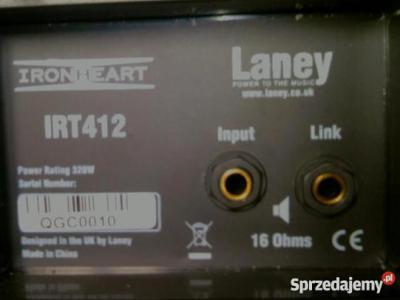

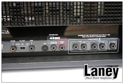

Deciros que estoy muy contento con este bicharraco de Laney,primero compre el cabezal con una pantalla 2x12 y recientemente compre una pantalla 4x12, la duda es: como conectar las dos pantallas para respetar la impedancia,la verdad que he consultado y nadie me da una respuesta precisa,quiza sea de principiante pero la salida del IRONHEART tiene muchas combinaciones,y queria usar la correcta
1º la 2x12 y seguido de la 4x12 desde la propia salida LINK de la propia pantalla(o viceversa)?
2º las dos pantallas saliendo directamente del panel posterior, una independiente de la otra?
3º en cualquier caso,que salida del panel posterior seria la correcta para usar las dos pantallas a la vez?
Gracias anticipadas a todos

Tendris que decir la impedancia de cada una de ellas Por searado supongo que la 2 12 sera de 8 y la 4 12 de 16 pero eso es especular asi que mejor comentanos de cuanto son tus pantallas
fenrir el gris
por el 23/11/2012
si las dos pantallas son de 8ohm, debes conectarlas en las dos entradas de la izquierda, si son de 16 en las dos centrales, si son de distinta impedancia no las conectes juntas que se te quema el bicho xDDDDD
te lo marca el ampli en la foto que pusiste
J6C
por el 23/11/2012
Hola
Pues son las LANEY IRONHEARTH 2X12 Y 4X12, la 2x12 (https://www.thomann.de/es/laney_irt212_ironheart.htm) tiene 8 ohms y la 4x12(https://www.thomann.de/es/laney_irt412_ironheart_straight.htm) tiene 16 ohms
J6C
por el 23/11/2012
si las dos pantallas fueran iguales , no tendria esta duda, pero al ser una 2x12 y otra 4x12, es donde tengo el lio
