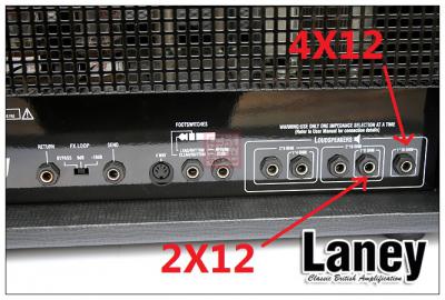

Eeeeemmm creo que yo lo he entendido... al ser de distinta impedancia no valen esos inventos jeje. Yo personalmente haria lo seguiente ;)

Si se pondria asi pero no es conveniente. Yo nunca usaria esas dos pantallas juntas o compraria otra 2 12 o otra 4 12.

Hola gracias por contestar,la verdad que he investigado y tenéis razón ,deben conectarse así,por si acaso estoy esperando respuesta de LANEY,y si no, me vendo la 2x12

Hola otra vez,por fin contestaron de Laney aclarando el dilema
La 212 en la salida 1x8 y la 412 en la salida 1x16
Ambas directas del cabezal
No como pensaba antes
Me aseguran que no sufrira daño alguno

Pues lo que te había dicho yo James... Si te lo pone claro detrás cada pantalla a su impedancia :)

Cierto, Ruben,nunca os quite razon, pero la verdad que ahora estoy mas seguro, y despues de la confirmacion de LANEY hice la prueba y suena atronador, no quiero ni pensar como sera el IRT120 con dos pantallas 412.... MORTAL!!!
Gracias por interesaros y aportar algo, y si ha servido para alguien mas, pues eso, muchas gracias
