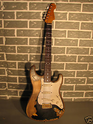

Te sigo el hilo man, quedo perfecta, aunque me hubiese gustado que relicaras la negra tipo stratocaster de john mayer:

Desafortunadamente no he podido conseguir lijas mas finas que las del 2000, que ya de por si fueron dificiles de conseguir en el lugar donde vivo. En un principio si pense en poner une humbucker, pero en realidad esta guitarra no necesita tanta caña, las single le van perfectas para el uso que se le va a dar!!
p.d. tambien me gusta la john mayer, tal ves algun dia intente hacer un relic con otro body que tengo guardado, saludos!
