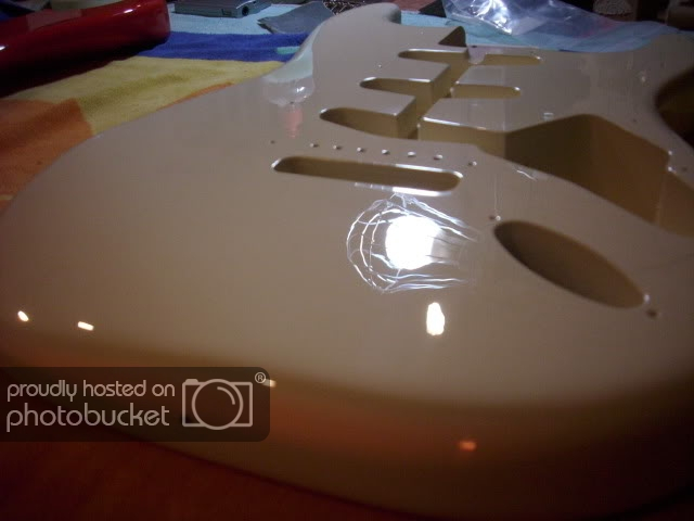

Sí el color de la fiestera cambia,torna a anaranjado por el flash,el color es rojo de carta RAL 3020,se lo comenté a otro conocido que laca guitarras y me dijo que él usaba ese para el fiesta red,es un tono "rojo tráfico" o así,el dakota red es más oscuro,tira más a granate,aunque hay tintadas que parece un fiesta red

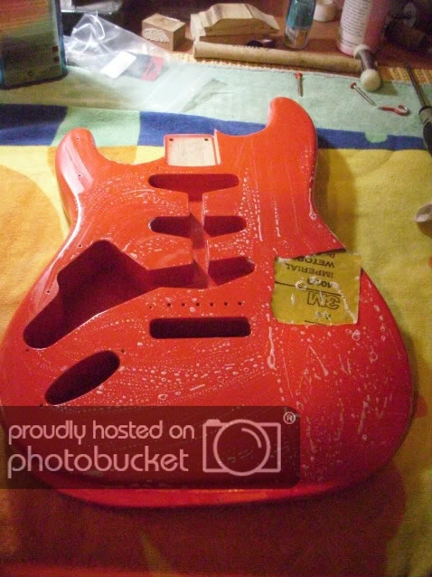

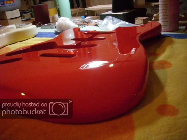

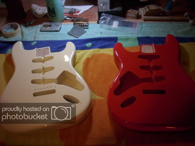

por el 09/03/2012
Estas dos me las he ventilado ayer por la tarde...Yo le dije a un amigo yo pulo a mano,no uso pulidora,me da miedo a pasarme,prefiero quedarme corto,así que agua jabón lija de 2000 3m al agua
Y tras frotar con pulimentos de distinta abrasión,queda estupendo
La vintage white me quita el sueño..... Ese aspecto sobado,pero a la vez nuevo pone muy palote,si no la quiere Manu para mí :D
Me lleva dos, tres horas cada guitarra pero el resultado lo merece.

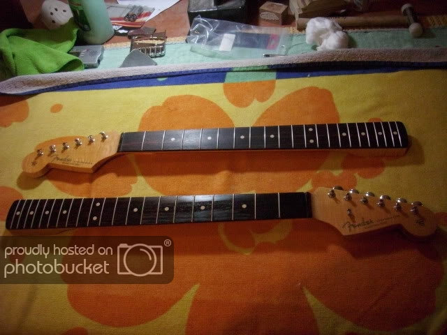

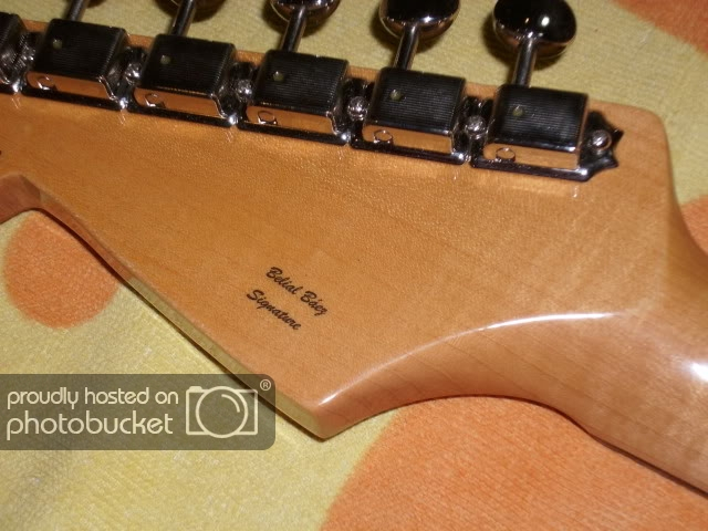

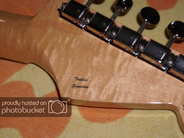

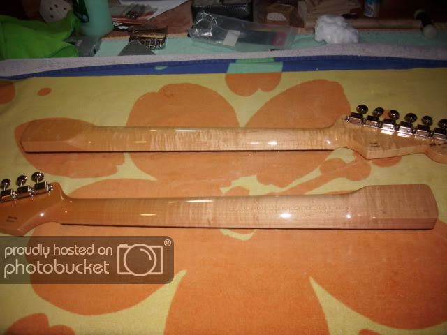

Y éstos son los mástiles
Los dueños me dijeron que querían su nombre al dorso
Espero que os gusten ;)
