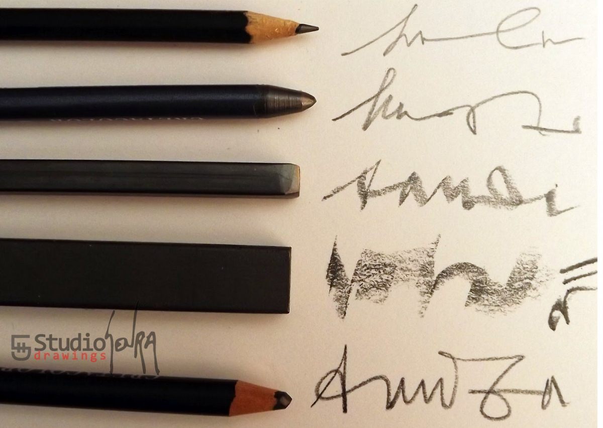

Yo, para que las cuerdas se deslicen bien a través de los surcos de la cejuela, al cambiar las cuerdas paso un lápiz afilado o un portaminas por cada uno de los surcos. Realmente se nota al afinar como la tensión de las cuerdas se va repartiendo homogéneamente y la cejuela no hace de "cuello de botella".
Vexeta
por el 03/10/2013
#34 Deshacer un poco un lápiz de grafito tambien va muy bien. Me refiero a que es como una cera, pero todo grafito. Eso puedes molerlo bien y mezclarlo con algun aceite y se le puede dar con un pincel.
Es el segundo de la imagen. Ahi tienes grafito para 20 años y además esta muy bien para dibujar los niños, porque es como un lapiz pero ni mancha ni rompe tan fácil.
