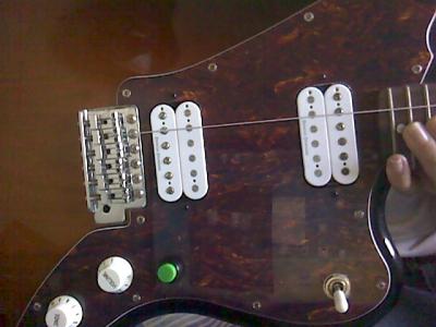

Esta es mi jagmaster con el kilsswitch que yo le instale
