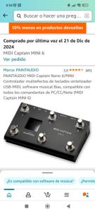

Me he pillado esto,ya os cuento.En teoría lo recibo el 28.Primera experiencia con midi.
JoseLuis.GS
por el 21/12/2024
#394 esa es la que quiero yo, a parte de que tengo al chocolate. Ya nos dices
