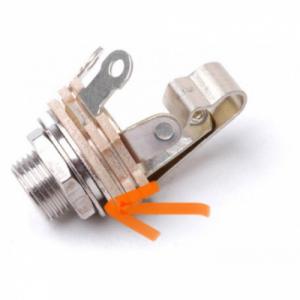

Hola chicos, vengo a compartir con vosotros un problema que he tenido desde el primer día que me compré mi fender Squier Affinitty hará unos 5 años.
Desde el día 1 el cable que conectaba a la guitarra no quedaba muy seguro, tenía juego.
Lo que pasaba era que yo conectaba el jack y cuando el limite de la punta del jack (el punto dónde acaba el jack y empieza el cable) tocaba la tuerca, en vez de quedarse fino retrocedía 1 o 2 mm para atrás una vez soltarlo, cosa que hacía que fuera posible moverlo mientras estaba conectado de arriba a abajo en ese espacio.
El cable funcionaba bien, no había interferencias ni peligraba la salud del mismo, pero al final aunque parezca una tontería a mi me molestaba.
La forma en la que lo he solucionado ha sido buscando una arandela del mismo tamaño que tiene la rosca que tiene dentro y agregándola al conjunto de piezas que contiene, de esta manera no sobra espacio y el cable queda fijo.
Probablemente lo mejor que se pueda hacer es comprar un jack nuevo, pero como solución cutre para hacerlo yo mismo esta me ha servido 😂

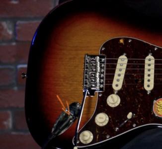

(No se me da muy bien hacer post y no he sabido cómo poner las imágenes bien, en la primera foto marco el lugar donde hace el juego y en la segunda muestro el lugar dónde he agregado una arandela para ajustar el tamaño)

No entiendo bien esa solución que le has dado con la arandela. Porque tal cual la veo puesta, no afecta en el recorrido de la banana dentro del conector propiamente dicho, es decir, la distancia entre la punta de la rosca del conector y el vivo del final, donde engancha la punta de la banana, es la misma con la arandela que sin la arandela. Esa arandela, lo que hace, si no me equivoco, es sacar más hacia afuera el conjunto del conector, pero nada más... Seguramente no lo he entendido bien...

#3 Buenas! Disculpa por mis explicaciones tan poco precisas, tienes toda la razón en lo que la mejor solución es cambiar la pieza por una mejor! Pero para poder aprovechar el jack actual con una arandela me ha servido para aumentar la distancia que hay desde la entrada del jack hasta donde tiene que llegar la punta del cable.
Realmente me ha servido para aumentar la distancia, ya que la arandela me dejaba la "banana" (que creo que con eso te refieres a lo que he marcado en la foto que te adjunto) un poco más alejada de el embellecedor metálico donde se hace tope con la tuerca que queda hacia el exterior de la guitarra.

a lo mejor no es el jack que esté mal. que esto lo podras ver desmontando la placa del jack y conectando a ver que pasa, si es que queda mal anclado en el conector, con doblarlo y ponerlo en su sitio lo solucionarias, pero con cuidado que lo puedes partir y adiós jack!! jijiji
O a lo mejor tienes el cable interior del jack dando alguna vuelta rara por dentro del agujero que hace que toque la punta del jack al conectarlo y te lo empuje hacia afuera..... yo lo sacaria y lo comprobaria,

#6 eso mismo pensé! que estuviera doblada la palanquita que tiene debajo mal y que entonces por eso no me hacia bien la conexión, pero resulta que pese a doblarla seguía haciendo el juego, pero si conseguí hacer que el cable fuera algo más duro para entrar, así que lo dejé un poquito más asegurado!
