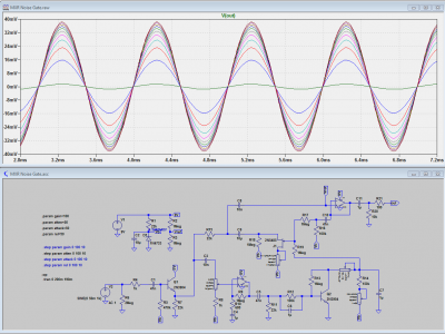

Joder, Tony. La simulación dice que el circuito del clon funciona. Al menos saca señal
Eso de la foto es un barrido del pote de atenuación. Y atenuar atenua

Que Flipe dazz, no me lo puedo creer, ese programa es el mismo con el que hiciste las placas?
dazz
por el 11/02/2019
#17 Son programas distintos, ese es el LTSpice para simulación y el de las placas que uso yo es el Eagle, aunque hay otros como el Kicad que es gratis, código abierto y no tiene la limitación de 10x10cm del Eagle. Voy a tener que pasarme a Kicad algún día de estos

En una tarde que te pongas estás haciendo circuitos. En cuanto memorizas las teclas para cada cosa haces simulaciones en un plis plas. Este noise gate por ejemplo en una horita estaba listo. Podemos abrir un hilo y pongo tutos que haya en youtube, y cualquier duda que surja la respondo si lo sé, o buscamos la respuesta en otro lado si no.
Aunque tiene limitaciones, yo hasta ahora solo he tenido buenas experiencias. Hay modelos para chorrocientos componentes y los que no están sé como añadirlos.
Respecto al noise gate clon este, si no te va lo mismo el error no está en el circuito, sino en el diseño de la pcb que no concuerda con el circuito.
