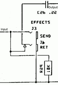

toni.kt88
Lazo de efectos pasivo. Sacado del JCM800 2210. La R29 se escoge para adaptar el nivel de señal y se tiene que hacer en conjunto con la entrada del input con una etapa de ganancia para recuperar la señal perdida, si no es probable que la etapa no llegue al máximo de salida.
LA guitarra y efectos normalmente la señal es de -20dBu(100mV de pico), y la de línea (alguno efectos) es de 0dBu (1Vde pico). La sensibilidad de la etapa de potencia, normalmente no se sabe, por lo que se tiene que adaptar en la práctica.

"Kenworht" escribió:
Son 2 configuraciones de seguidor de cátodo?
La segunda etapa está configurada igual?
"decir algo".
No se por donde vas

#3382 Muy buena explicación, muchas gracias
