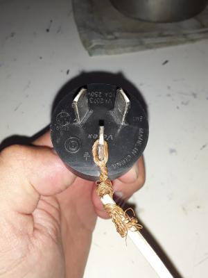

Super silencioso. Yo al haberlo hecho y ver lo bien que anda, cuando escucho a algun guitarrista que toca la guitarra sin cable a tierra y con ese hum se me ponen los pelos de punta jaja me puse delicado ahora! Yo en donde ensayamos le ato un cable desde la pata de tierra del enchufe hasta alguna canilla o lugar donde valla a tierra.
Tonyguitar
Podrías tirar un cable a una jabalina o a tierra y ponérselo al enchufe.
La tierra no es solo por el ruido, si no por que te puede salvar la vida si el chasis se deriva y pega calambrazos.
