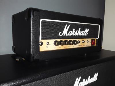

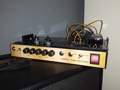

¡JCM800 preamp sin ruido por 15€!
3.712 respuestas 402.167 visitas Abierto el
Alejandro Bakich
por el 15/11/2019
Otras fotos del preamp
Alejandro Bakich
por el 15/11/2019
Y aca algunas otras...

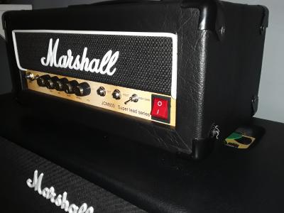

Tonyguitar
Que chulada tío, enhorabuena, eres un genio
princi
por el 15/11/2019
Te ha quedado muy guapo, muy profesional,,, enhorabuena!!!
Lespaulhc
por el 15/11/2019
Guapada como suena eso?
Tonyguitar
lo mas dificil es el frontal, yo los mios lo que hice fue encargar pegatinas y pegarselas a un angulo que puse de aluminio de esos que se ponen en las esquinas.
Alejandro Bakich
por el 15/11/2019

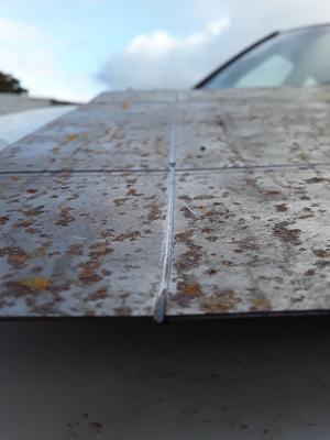

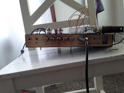

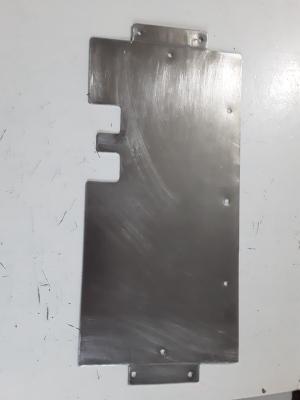

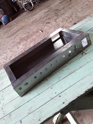

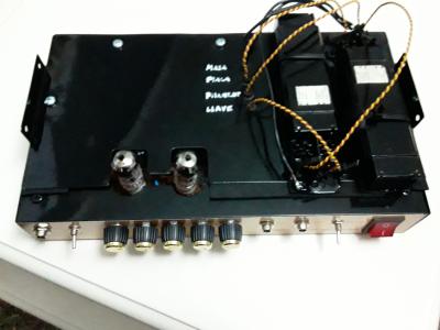

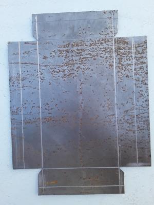

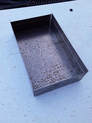

Hola chicos, muchas gracias!!! Lo mas dificil indudablemente fue poner dodo dentro del mueble, en el chasis mas que nada...y que quedaran alineados todos los potes...por suerte quedo bien ahora, pero a consecuencia de romper 3 potes haciendole fuerza para que queden derechos....despues me di cuenta que la solucion fue cortarles con el alicate esa muesca que traen del lado de adentro para que entre en un agujerito y no se giren....eso y ponerles arandelas del lado de adentro, para cuando se apretan hagan tope ahi y no hagan palanca contra la pcb...despues el chasis lo hice con chaapa comun sel 18 (0,09 decimas de milimetros), lo pinte negro para que no se oxide y estañe del interior los agujeros donde hice 2 puntos en estrella y uno a masa...es verdad lo del camino de las masas, cuando probe otras opciones no me funcionaron, asi que probando y probando di con la solucion....
Sonar es lo que mejor hace, les tengo prometido un video test para dentro de unos dias, aunque grabado con el movil nomas...
Les dejo unas fotos de como hice y doble el chasis marcando la chapa con la amoladora..

#2876 si, para calar la chapa asi primero hice un agujero y despues lo lime a mano....
Tambien es difícil calar el agujero cuadrado para la llave on on off, compre un minitorno para eso pero es tan ordinario que se rompieron todas las herramientas de corte....

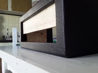

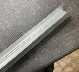

Pues te ha quedado muy bien,,, el chasis y el mueble es lo que a mi más guerra me da, el otro día cogí de un contenedor de basura una guía metálica que yo creo que es la que utilizan para poner las paredes de pladur,,,
El tema es que si la corto y le pongo una chapa en un lado ya tengo el chasis,,, lo digo por que me parece súper practico y seguro que vale dos duros,,, por dar ideas lo comento,,,
Subo una foto

Esta buena la opcion, pero prueben de hacerlo con chapa comun que tambien es barata, despues un poco de pintura y listo, lo bueno de eso es que haces el chasis a la medida que queres. Y para doblarlo es facil, primero hay qie medir y despues marcar con una regla y amoladora, y con un poco de presión se dobla perfecto. Yo de regla uso una una planchuela de hierro derecha, de esas que se usan para hacer rejas

Puff yo no me veo haciendo esos “trazos” con la amoladora,,, ó me tuerzo ò lo que es peor perforó la chapa,,, hay que tener mucha maña eh! Jejej
