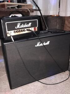

Guau, eres un puto fenómeno, Alejandro. Te ha quedado increíble!
classic50s
por el 15/11/2019
Trabajo fino, Alejandro.
Tiene una pinta espectacular.
Kenworht
por el 15/11/2019
Hey ha quedao muy profesional!
Felicitaciones.
Alejandro Bakich
por el 15/11/2019
Muchas gracias a todos ustedes que me ayudaron en todo el proceso, el mueble es solo estetica y no requiere de grandes conoocimientos, el circuito si requiere de conocimientos que yo no tenia ni idea, y ustedes me ayudaron en todo!

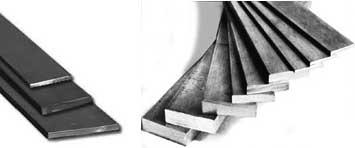

#2880 es facil, hay que apollar la amoladora sin hacerle fuerza e ir verificando que no se corte la chapa, solo hay que marcarla un poco, menos de la mitad del espesor...aprox.....con respecto a que salga derecho hay que usar una regla. Yo uso una planchuela de hierro y le pongo algo pesado arriba para que no se mueva y salga perfecto ( le pongo una bigornia)

Anoche fue la prueba de fuego del preamp, lo lleve al ensayo! Les cuento que les volé la peluca al resto jaja el batero justo habia afinado la bateria y el bajista habia cambiado un juego de cuerdas por uno para 5 y bueno, yo el detallito del sonido...jeje ...increible lo que suena, yo suelo usar mucha mas gain, pero con el jcm800 con mucha menos ganancia suena mas agresivo, mas fuerte machacas las cuerdas y parece que se va a volar el techo de la casa jaja cosa que con el transitorizado nada que ver, porque enborrona el sonido y no define....la verdad buenisimo!
Lo use 2 hs seguidas, el primer trafo no lo podia tocar de caliente que estaba...son los 2 de 4 amperes...no importa que se caliente asi?
Muchas gracias

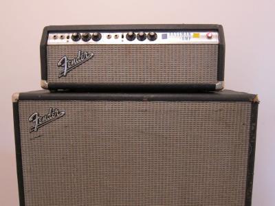

el cajon marshall parece de esas cajas de altavoces de los años 60, mola un monton, si fuese de color asi tipo gris imitacion fender basman ya seria la leche.
