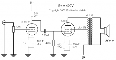

okey, eso no lo sabia. ¿que es exctamente conectarlo en ultralineal?

TonyGT-Ibiza escribió:
Hombre, donde te ponen la resistencia de catodo en un pentodo normalmente la reja suele estar referenciada a masa con una resistencia alta, ¿no?
Correcto!
He visto los montajes push pull del compañero lespaulhc que el bias lo pone por catodo, que no le ha puesto ajuste de bias, y hay algo de esto que me tienes que explicar por que no lo entiendo:
En un push pull comercial la mayoria llevan ajuste de bias por voltaje negativo a la reja de los pentodos, pero claro, los catodos estan conectados a masa y la tension negativa sale de un tercer devanado, ya sabes, los amplis de valvulas buenos llevan todos 3 devanados, el de A.T, filamentos y la tension negativa que se usa para el bias, esto por decirlo de una forma simple, luego estan los +15 y -15 etc, pero vaya, tu me entiendes, quiero decir que sale un cable con voltaje negativo de un devanado pequeño y va a la reja para el ajuste del bias.
¿debo suponer que la gente que hace diseños de este tipo hacen la polarizacion por catodo por no tener ese secundario que se usa para la tension negativa de reja que regula el flujo de corriente de anodo a catodo?
Si , por el trafo que es mas difícil de encontrar y el resto del circuito, es mas simple poner solo una resistencia. Pero piensa que también es un tema de sonido, suenan diferente.
Ajunto dos esquemas con conexión ultralineal, mira como la segunda reja la que le llaman Screen, en vez de conectarla a la alta tensión con una resistencia, la conectan a un devanado del trafo de salida, que suele estar a un 40% del devanado, así entra parte del audio, creando una leve realimentación local mejorando la respuesta en frecuencia y distorsión. Y el ruido que entra por la fuente se anula por el desfase que crea el trafo.

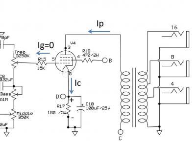

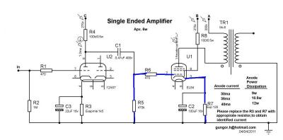

Negrito, ¿pero en los esquemas single end clase A por ejemplo como este que te pongo, la reja no esta mas negativa que el catodo?
Quiero decir, yo tenia entendido que cuando esta en reposo, es la resistencia que hay en el catodo la que regula la corriente que circula de catodo a placa.
Incluso en estos esquemas si te fijas en el segundo sobre todo, la reja esta conectada a masa (que en este circuito es el negativo) con una resistencia mas elevada que la del catodo a masa.
En los dos esquemas que posteaste la reja de control está mas negativa que el cátodo. Te explico porque.
Si el amplificador está mas o menos bien seteado, la válvula de potencia en reposo drena corriente de placa que sale por el cátodo y no hay corriente en la grilla de control. (fíjate en el esquema adjunto debajo).
Al no haber corriente de grilla, no hay caída de tensión en la resistencia de stopper ni en la de referencia a masa (en el caso del segundo circuito que posteaste vos la resistencia R5 de 470K, en el caso del circuito que postee yo en los potes del ToneStack). Por lo tanto la grilla de control está a tensión de masa (llamémosla 0VDC).
Por otro lado, del lado de la salida de la EL84 está circulando corriente de reposo de placa que sale por el cátodo ( En realidad la corriente de cátodo es un poquito mayor a la de placa ya que también colecta la corriente de pantalla), entonces por el cátodo sale una corriente de reposo que circula completa por la resistencia de cátodo haciendo que en esa resistencia se genere una caída de tensión (indicada con el + y el - en el diagrama). Como el extremo opuesto de esa resistencia está a masa, entonces el cátodo queda a tension positiva con respecto a masa (tipicamente alrededor de unos 10VDC para la EL84 en SE) .
O sea la grilla de control esta a 0VDC y el cátodo está a unos 10VDC, ergo la grilla de control está negativa con respecto al cátodo (Vg-c=-10VDC). Es el mismo principio que el ajuste de bias Fijo solo que cuando esta etapa funcione amplificando señal con la resistencia de cátodo el bias no mantendrá estrictamente fijo como si lo haría si yo usara una fuente de tensión continua para generar esa diferencia. Se entiende?
