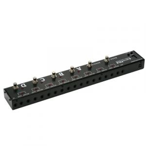

No me servirían.
Irian enchufados a este looper. Mi idea es que el cable salga hacia abajo, por que si sale hacia arriba le doy con el pie al pisar los pulsadores.
Ademas las conexiones están muy juntas. Dudo que quepan uno al lado de otro.
Lo mas comodo sería utilizar jack sin codo, pero me quitarían mucho sitio y lo tengo todo al milímetro en la pedalera.
Los que necesito son como los de los kits esos que se han puesto mas atrás, pero veo muy complicado dar con ellos.

Efectivamente los Hicon no te valen, y tengo la pedalera looper Joyo PXL4 y tengo conectores de ese tipo y no van bien. Si pones uno solo si, pero en el m omento en que tienes que poner dos juntos ya no.
Tienes toda la razón, deben ser rectos y cortos. Todo un dilema.
Yo he pasado por todo eso, de momento no tengo problema porque tengo aparcada la PXL4 por tener ahora una NUX Cerberus.

https://www.bax-shop.es/cables-patch-sin-soldadura/set-de-cables-patch-guitarra
Hechale un ojo a los packs. Yo hace poco me he rehecho la pedalera para hacerla más compacta, y por tema de switcher tb necesitaba los conectores que buscas. En definitiva lo que mejor encontré fue los packs lava. Van de pm y en pack salen mucho más baratos los conectores, se montan en un plis y de momento son fiables. En txirula por ejemplo el pack lo tienes a más de 100 pavos... Yo me pillé un pack de conectores rectos con los 3 metros de cable a 37 euros para probar y me llegó el pack de los conectores acodados que es más caro, como también los quería me los quede he hice otro pedido otra vez con los rectos, y de nuevo me llegaron acodados así que al final he usado todos acodados.
Así que si quieres probar... Es la mejor opción que encontré y aunque te puedas gastar un poco más yo lo recomiendo para ahorrar espacio.
Espero haberte ayudado, un saludo

Pues si me ha sido de ayuda.
Voy a pedir los rectos y si llegan acodados de lujo. Si llegan los rectos me servirían igual.
No buscaba un kit de estos concretamente. Espero que al no ir soldados no den problemas de sonido o de resistencia.
