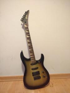

Pues veréis, hace unos años regalaron una guitarra eléctrica a mi hermano pequeño, la guitarra fue de nuestro tío, y al el tener más, no le molesto nada regalarle una suya. El tema es que el nunca llego a utilizarla ya que empezó con una acústica y ahí se quedó.
Ahora, años después de aquello, yo y mi afición por el rock y el punk me hacen querer aprender a tocar, y al conectar la guitarra al ampli, se oye un ruido espantoso que solo se para si mantienes el jack presionado. Obviamente no puedo aprender si tengo que tener una mano en el jack, así que me gustaría preguntaros que podría ser ese problema, inserto unas imágenes del jack hembra y del macho en el hembra para que veáis y podáis ayudarme.

Cámbialo, cuestan muy poco. No vale la pena estar acomodándolo para que haga contacto.

#1 Un jack suele valer entre 3 y 4 euros, es mejor cambiarlo.

#3 #2 Gracias a los 2! Pues lo cambiare y a aprender :D

#4 Yo suelo usar estos, los Switchcraft me parecen los mejores jack, no se dan de sí como otros y aguantan un montón de tralla, yo se los he puesto a todas mis guitarras.
https://www.txirula.com/switchcraft/hembras-de-jack/switchcraft-scraft-11-base-jack-mono.htm
Y si lo quieres en stereo, para guitarras con pastillas activas o simplemente para pasivas dejas sin soldar el segundo vivo y te agarra mejor el jack macho del cable.
https://www.txirula.com/switchcraft/hembras-de-jack/switchcraft-12b-base-jack-stereo.htm
