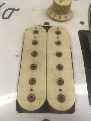

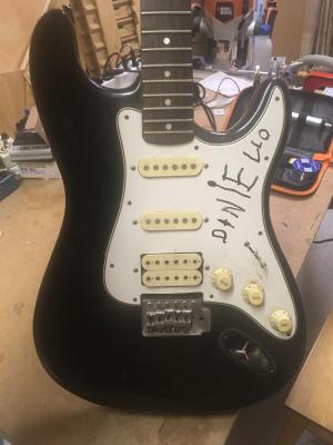

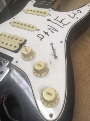

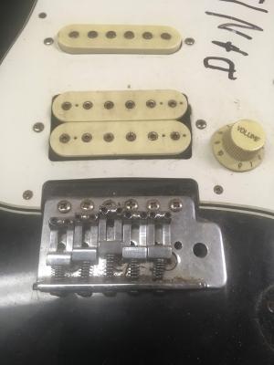

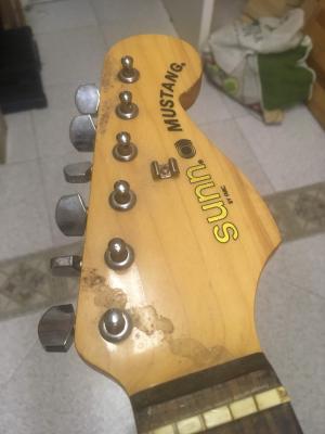

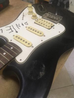

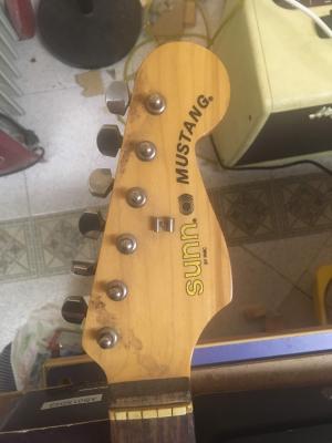

Muchas gracias #2 #4 #5 #6 #7 por vuestras respuestas. Os pongo unas fotos de la bicha para que os hagáis una idea...
La roña y demás obviamente es lo de menos, pero le falta el jack de entrada, un cojinete del puente, si pongo una regla en el mástil en los primeros trastes se ve queda un hueco considerable, que supongo que se corrige ajustando el alma.
Y aún no he levantado el pickguard para ver cómo está la electrónica por dentro, aunque si se ve que los imanes tiene un poco de óxido (aunque podría ser solo roña...)
La cuestión es que, solo para ver cómo resuena con cuerdas hay que hacerle en unos ajustes mínimos. Por eso quería saber si es posible especular con el resultado sin entrar en la fase 0 de reparación. En realidad creo que lo único interesante sería el cuerpo....

No hay fotos de los trastes, los últimos (los que menos sufren) se ven bien. Una selleta y una cejuela serán necesarios. Por lo que no pagaste por ella, una mínima inversión no es tanto.
