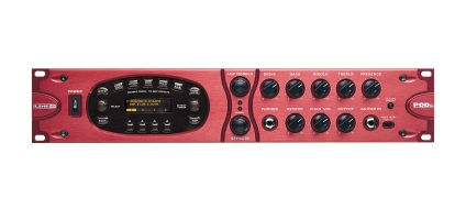

Compra la Behringer U-Phoria UM2, UMC22, la Scarlett 2i2 o la MAUDIO M-Track. Ls cuatro buenisimas, cada uno con lo suyo, pero compatibles con casi todo software. Ahora si puedes ir por un Behringer RACK como el de la foto o un POD XT de Rack, directo al PC, y ademas equipo para tocar en vivo asegurado.
