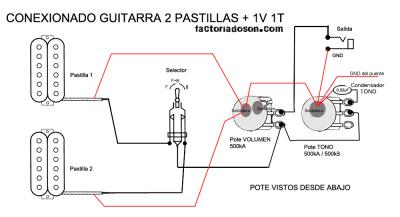

lo que sucedio fue esto:
pinte mi guitarra y despues tape el circuito de mi guitarra y tape las pastillas con una cinta masking lo cual no fue buena idea se desoldo todo se despego el circuito y nisiquiera me acuerdo como estaban los cables
si ese es el problema los cables (el circuito electrico) no se que va con que asi que si alguien puede ayudarme se lo agradeceria la guitarra es la que esta en la foto de perfil
si alguien tiene una asi le pido que le saque una foto o aga un diagrama de como esta compuesto el circuito
si no pues alguien que sea un expeto en eso
tiene 2 humbucker un switch de 3 un tono y un volumen y obio que el jack
solo se esto
el jack va con el volumen y ya ayudaaa

Te doy un poco de luz yo tengo una igual jaja los cables amarillos de las pastillas van a los extremos del selector de 3 posiciones xD

gracias puedes decirme mas amigo por favor necesito saber que va con el tono y los volumenes
mira se esto...
el jack osea donde se conecta el cable que va con el amplificador ese
va con el volumen es uno negro y uno rojo abajo va el negro y arriba en los 3 va el negro
pero necesito saber que cables van con el tono (el que tiene la pastilla clorets) y que va con el volumen gracias

podrias subir una foto de cada uno y como estan conectados por favor

Si claro mas tarde te hago un dibujo a lo paint xD ahorita estoy en el trabajo y hasta la noche llego a la casa asi que seguro sera en tu madrugada :D jaja saludos!

ya esta gracias te lo agradesco amigo

hola amigo mira si esto te puede servir, un saludo
