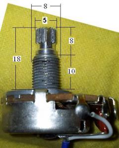

Potenciómetro de Epiphone Les Paul acotado (1ª foto)
Un posible potenciómetro válido: Göldo (2ª foto). Son los que tengo montados.
Potenciómetros CTS: es necesario agrandar el agujero. Aunque gozan de la mejor prensa (dicen que más calidad).
Potenciómetros Alpha: creo que un forero nos comentó que también tuvo que agrandar el agujero.
Para agrandar el agujero, con el taladro a bajas revoluciones y en sentido inverso ( es decir girando a izquierdas, como para desatornillar). Con sumo cuidado de no saltar el acabado (esmalte). Hay quien recomienda a mano, pero no conseguiras un diámetro uniforme, aunque tampoco es que sea estrictamente necesario.
Otra consideración a tener en cuenta es si te valdrán los botones o tendrás que comprar también los que se vayan con el nuevo eje.
Espero sirva de ayuda.
