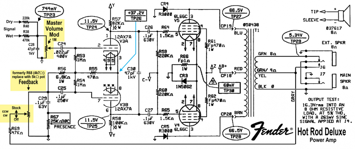

El stock de HRD tiene tres controles de nivel: Rhythm (Clean), plomo (Drive) y 'Maestro', esta última compensa la cantidad de 'Drive' requerida para saturar el canal de plomo, por lo que la diferencia entre los niveles de ritmo y el plomo puede optimizar "a gusto". Dos interruptores permiten tres "modos" que se llaman oficialmente "Clean", "Drive" y "Más Drive".
Circuitos de control de volumen principal (MVC) tienen algunas variaciones, pero sea cual sea la aplicación, mi preferencia es que el MVC afecta tanto ritmo (limpia) y plomo niveles (Drive). Usted puede probar fácilmente esta teoría sobre el desarrollo de recursos humanos mediante la inserción de un potenciómetro o un pedal de volumen entre la salida de preamplificador (Efectos Enviar Jack J3) y la entrada del amplificador de potencia (Jack J4).
FIGURA 1: La sección de amplificador de potencia de la Fender Hot Rod Deluxe detallando el volumen principal y ollas voto negativo.
En la Figura 1, en la parte superior izquierda de la esquemática, las resistencias R40 (220k?) Y R38 (470k?) Combinar las señales secas y húmedas, que en la fábrica de piensos esquemática C24 (.02uF) y luego pin-2 de V3A (12AX7), que es la mitad de la etapa excitadora amplificador de potencia. Para insertar el nuevo Pot volumen maestro en el camino, la unión entre C24 y R38 / R40 debe ser roto y re-encamina a la cima de la nueva maceta Master Volume (1M? Log / cono de audio). El limpiaparabrisas (salida de bote) ahora alimenta C24.

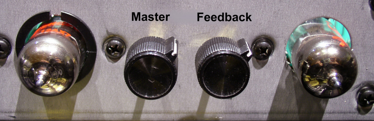

Sobre la base de experimentos de John Kargol (véase PS), la nueva maceta Maestro vive entre el mediodía y las 2:00, por lo que el ritmo y los controles de nivel de plomo finalmente se pueden dar vuelta un poco. El nivel de control de la unidad depende de la guitarra (2 para Tele, 4 para Gretsch Electromatic) y el Maestro Drive trasladó desde 1 (pre-mod) a 6,5 ​​(post-mod). La nueva estructura de ganancia permite John la posibilidad de jugar en el centro de la zona de dulce, con un toque más ligero para la limpieza y un toque más pesado por más de saturación. Esto es similar a un codo suave del compresor-limitador.
Figura 2: controles El nuevo Máster y Sugerencias son accesibles pero no desfigura ...
TWEAK REACCIÓN SORPRESA
Si te gusta el tono de la vendimia de la Tweed amplificadores de guitarra era, tal vez le interese saber que parte de su encanto se debe a la falta de retroalimentación negativa en torno a la etapa de potencia. La retroalimentación negativa reduce la ganancia mediante la inyección de un bit de la salida a la entrada, un proceso simple que reduce la distorsión y mejora la respuesta de frecuencia. Esto funciona muy bien para aplicaciones de alta fidelidad, pero hace que los amplificadores de potencia saturado suenan vidrios rotos similares.
En lo profundo de las entrañas de la Hot Rod Deluxe - y en el extremo derecho del esquema - la fuente de retroalimentación es el 4? grifo secundario (/ Cable amarillo verde) del transformador de potencia de salida, T1. Al Jack Altavoz externo, este grifo se conecta a un cable gris que alimenta a 10: 1 divisor de tensión (? R 69 = 47k ?, R68 = 4K7) el cruce de las cuales se alimenta la entrada (pin-7) del tubo conductor 12AX7 V3b mediante C25 (.1uf).
Los swaps de retroalimentación ajustable mod fuera R68 (4K7?) Para un 5k? olla, el limpiaparabrisas de los cuales se conecta a R69. Cuando el limpiaparabrisas está en planta (máx CW), no hay comentarios para que el amplificador de potencia tiene más ganancia - otra razón para la nueva maceta volumen principal. Al girar el limpiador totalmente CCW devuelve la información a 'valores. "

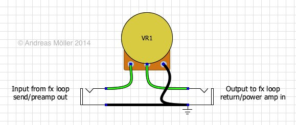

... entonces, ¿Porque la gente habla tan mal sobre esta técnica de "volume BOX" por el llop de efectos?
yo hablo desde la ignorancia porque aun no le he probado (este finde lo hare) pero por loq ue leo por interenet, la gente dice que se pierden "un monton" de cosas por el camino al usar este volume BOX por el llop de efectos, que si se piereden armonicos , que si se pierde garra, que si suena "esteril" y 1000 etc...
por cierto , para todos aquellos que no esten en el mundillo de la electrónica y no entiendan demasiado, que sapais que comprar este volume BOX
y no quereis pagar esto:
http://www.ebay.es/itm/Metal-Volume-Box-guitar-amp-audio-taper-effects-loop-master-volume-attenuator-/200925901680?hash=item2ec81df370:g:Z-sAAOxyHE5RvGrQ 45€
http://www.ebay.es/itm/ATTENUATOR-A3-FOR-MARSHALL-ELECTRIC-GUITAR-AMPS-/252165172356?hash=item3ab6372c84:m:mHsPQezoPcMMg_XBXda15rA 60€
que sepais que dentro SOLO hay un potenciometro de 500K , este es el esquema:
y esta es la idea de loq ue yo me quiero hacer este finde:
yo la verdad es que voy a probarlo por mi mismo y os cuento el que, porque lo de instalar un master en un Hot rod, parece que nadie sabe, o nadie conoce, o nadie lo ha hecho, o nadie lo quiere contar , pero la verdad es que vas a una tiende de guitarras con servicio tecnico y en 2 dias tiene ese potenciómetro máster instalado en cualquier ampli (ya no hablo solo del hot rod) .
Otra cosa que he oido (y esto si que puedo probarlo de forma "semi-rapida") es poner por ese loop de efectos un pedal ecualizador , por ejemplo un boss GE7 , que ademas como tiene un volumen intentar bajarlo al minimo + su ecualización, creo que esto tambien seria un equivalente al "volume box" .

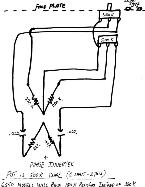

caramelos_sugus escribió:
No es dificil instalar un master, yo no lo he yecho nunca, pero con el esquema por delante no debería ser complicado vaya...
Podrias darnos un poco mas de pistas sobre la facilidad de como instalar un master en un fender hot rod deluxe???
este es el esquema :
Gracias!
Todoalonce
por el 10/12/2015
En algun momento antes de la etapa. Espera a ver si puedo desde el ordenador que desde el movil es muy engorroso escribir. Pero vamos...que yo lo pondría justo a la entrada de las rejillas de los pentodos, de todas formas, las rejillas son las que regulan el flujo de electrones de catodo a placa no?. Ya lo miraré con mas detenimiento
despista2
por el 10/12/2015
No es buena idea... Eso te obliga a usar un potenciómetro "dual deck" sustituyendo a las resistencias de polarización de G1 (una de ellas está marcada como R58, la otra "parece" que está marcada como R60), y estarías referenciando la señal de audio a la tensión de polarización de G1 en lugar de a masa. Esa forma es viable cuando los pentodos están autopolarizados por tensión de cátodo, pero no en este caso. La forma más correcta sería justo antes de la etapa inversora, como en la modificación que propuso inicialmente josepqr. El único "pero" es lo que comenté de que no es totalmente invisible cuando pones el potenciómetro al 100%... Eso se podría solucionar añadiendo después del potenciómetro una etapa no inversora de ganancia 1, montada con un TL071 o con 1/2 TL072. se trataría de una modificación algo más compleja pero bastante sencilla... En cualquier caso, como sería un añadido a la modificación propuesta, se podría empezar haciendo la original, y sólo añadir la etapa de ganancia 1 en el caso de que el resultado no sea totalmente satisfactorio. Yo personalmente no añadiría el potenciómetro de feedback... Lo único que hace es redundar en el efecto del potenciómetro de presence, aunque de una manera no dependiente de la frecuencia (al no verse afectado por C29), pero una diferencia muy sutil que no creo que merezca la pena.

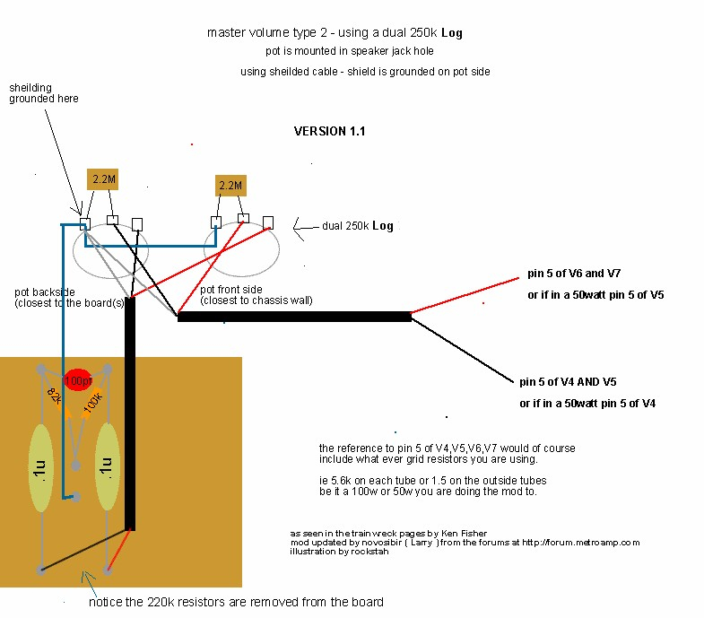

a la espera de que "caramelos_sugus" nos facilite un pequeño esquema a nivel grafico/visual de lo que propone, y teniendo muy , muy , muy en cuenta la opinión de "despista2" , dejadme añadir algo de info al respecto.
este finde he estado hablando con un amigo que entiende bastante de electronica y que en alguna ocasión ha montado amplis tipo Marshall por encargo, tras la conversación y despues de decirle lo que pretendia, me ha propuesto montar un master como phase inverter, he de decir , que tampoco lo tenia muy muy claro si realmente funcionaria bien, y me ha dicho que "pruebe a ver que tal" hahahahaha.
efectivamente habria que usar un pote doble (stereo) , y no tengo del todo claro si habria que quitar de la ecuación o las resistencias R59 y R60 como decia despista2.
tras captar su idea y despues de mirar mas paginas todavia por internet , y basabdomne en una mod "archiconocida" que se suele usar para instalar un master volumen en los MArshall, he hecho un pequeño esquema de lo "creo" que deberia ser:
este seria el esquema original del fender Hot Rod Deluxe:
y la modificacion , seria justo en este punto :

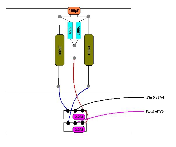

y esta seria la "inclusión del potenciometro stereo (doble) :
que de hecho , no deja de estar basado en todas estas otras paginas que he visto por internet que hablan sobre esta instalacion del master volumen en phase inverter en un marshall;
ahora la pregunta que lanzaria a los mas mega-pros-expertos en la materia :
esto se podria hacer y implementar en el fender HOt rod deluxe???
se quitan las resistencias R59 y R60 ?
no es lo mismo en los marshall que en este diseño y por tanto NO es aplicable???
soy todo oidos.
despista2
por el 14/12/2015
"Asín sí". Colocando el potenciómetro de master volume previo a las resistencias de polarización de G1 y desacoplando en continua con esos dos condensadores de 0.1µF, no afectarías al bias al accionar el potenciómetro; aún así le encuentro algún "pero":
La carga sobre la etapa inversora no debe variar, para que no afecte a la linealidad de la señal. Fíjate que las resistencias de placa de V3A y V3B son distintas para mantener la linealidad de la señal, compensando el efecto que el circuito de presence tendría sobre dicha linealidad. Esa compensación está hecha teniendo muy en cuenta la carga que las resistencias de polarización de G1 presentan a la señal, así que hay que evitar alterar dicha carga. Para eso están las dos resistencias que hay en los cursores del potenciómetro, marcadas como "33K to 100K". En este caso, el valor correcto para esas resistencias sería 62K, con lo que el valor total a efectos de señal de esa malla serían 220KΩ, justo el valor de las resistencias de polarización de G1. Ahora bien, eso nos supondría una atenuación del 22% del nivel de la señal en G1 con el potenciómetro de master al 100%. No es una gran pérdida, pero volvemos a encontrarnos con que la modificación no es totalmente "invisible"... Sin contar con que un valor tan alto de potenciómetro, junto con las capacidades parásitas del cableado y las capacidades internas de las válvulas de potencia, van a formar un filtro paso-bajo que va a restarle brillo a la señal cuando bajemos el volumen. Justo el efecto que hace necesario (o al menos deseable) un treble bleed en el potenciómetro de volumen en algunas guitarras.
