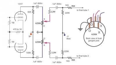

josepqr
por el 03/08/2016 1 anuncio en Mercasonic
Hola Despista2,
finalmente he podido encontrar el hueco para poder hacer esta mod del master.
verano y media jornada (divino tesoro !!!!)
el tema es que he realizado el esquema ultimo que me propusiste:
index.php?controller=forum&action=view_attachment&attachment_id=85074
lo he hecho con mucho cuidado, sin cortar nada y preparando el terreno para que sea reversible si no me funciona o no me convence.
el resumen es:
compre un pot dual de A250k
4 resistencias de 1,5M
y de desoldado R59 y R60 para que no actuen.
en principio (yo juraria) que he conectado todo absolutamente igual que esta el esquema, pero el resultado es "extraño" .
me explico, no actua como un master , "master", es decir con el potenciometro al 10 la potencia de salida es "tal cual" , pero con el pote al 1 se aprecia algo así como solo un 20% de atenuación (si llega), y al 0 , sigue sonando , y eso no es lo que hace un master, no?? en mi fender blues junior que tenia si bajaba el master al 0 no sonaba nada.
y luego otra cosa que me preocupa y me mosquea un poco, es que veo que no es estable, el sonido a veces se satura mas de la cuenta, a veces sube de volumen y luego baja, etc... y en definitiva "no lo veo fino y estable" .
los cables han de ser de una seccion mayor??
el esquema ultimo que me dibujaste, crees que es el mas adecuado?
te agradezco muchisimo tu esfuerzo en ayudarme en todo esto y te estoy muy agradecido, puedes echarme un cable??
si veo que no salgo adelante, revertiré todo lo hecho hasta ahora y lo dejaré como estaba.
un saludo.
despista2
por el 03/08/2016
Algo debe haber mal en el montaje. Fíjate que las señales a la salida de C26 y C27 son iguales y desfasadas 180º, así que, en el punto "C-" donde se unen las dos pistas del potenciómetro, ambas señales se han anulado. Por si la cancelación no fuese total (por tolerancias de las dos pistas, por diferencias en la amplitud de salida en V3A y V3B, etc) el condensador de 100nF pone ese punto a masa a efectos de señal; y aunque no estuviera ese condensador, hubiese grandes diferencias de amplitud de señal en las salidas de C26 y C27, y las diferencias de valor de las pistas del potenciómetro hicieran que en el punto "C-" hubiese un nivel de señal de audio apreciable, al llevar el potenciómetro hasta el mínimo estarías poniendo los cursores de ambas pistas al mismo nivel de señal; y al llegar esta señal en fase a las G1 de ambas válvulas, las dos trabajarían en fase y la señal de audio se cancelaría en el transformador de salida. Si todo el montaje está correcto, no tiene sentido ese funcionamiento que comentas.
¿Podrías subir unas fotos del montaje para ver si encuentro algo raro?
josepqr
por el 04/08/2016 1 anuncio en Mercasonic
hola buenas .
ayer estuve revisando el cableado y todo parece estar bien.
esta tarde si puedo haré fotos para subirlas.
Para estar seguro, podria hacer esta versión y ver si funciona???:
es la modificacion tipica de los marshall phase inverter, (que es la orignal que en la primera pagina puse).
sin embargo las diferencias con el que propusiste como layout definitivo son:
- el potenciometro de 250K ,el extremo central va a masa, no al -V como propusiste.
- las resistencias de 220k (R59 y R60) siguen conectadas, (no las cortan) y siguen conectaas a -V , (creo que el bias, pongo -V para entendernos).
un saludo , hablamos luego.
