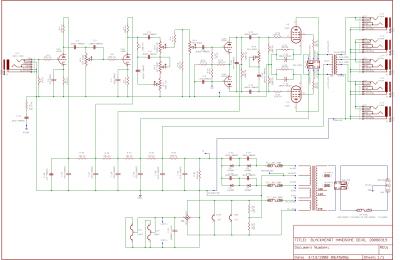

hola a toda la flota ,tengo un cabezal blackheart bh15h que no trae loop de efectos,estaba investigando para instalar loop de efectos en la parte trasera del cabezal,en una pagina web conocida por varios foreros he encontrado una tarjeta loop preparada por un precio bastante bueno est aes la tarjeta : http://www.tube-town.net/ttstore/Bausaetze/Sonstige-Bausaetze/Kit-Serieller-FX-Loop-LND150::5973.html?MODsid=c0t3f336hdlgm13clb2rejfra6
todavia no la he comrado,y queria saber si es compatible con este cabezal,ademas dicen que la instalacion es sencilla ,o sea se instala entre el pote del treble y el volumen principal,aqui adjunto el esquema del cabezal ,mi pregunta es donde hay que hacer el corte para instalar los 4 hilos que tarae la targeta del loop?
gracias por su ayuda

Creo que esto te puede ayudar en algo http://foros.guitarramania.com/viewtopic.php?f=182&t=269513

antes de todo muchas gracias por la ayuda,esta pagina nunca la he visto me ha ayudado a ampliar la idea,sobre todo donde hacer el corte de preamp al poweramp,ahora la alimentacion para la tarjeta de donde la saco?
