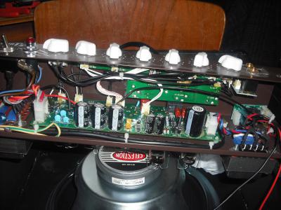

Sentencia4
por el 16/03/2014
En las fotos no veo bien, pero como indicación os digo que teneis que buscar los cables que salen del transformador de alimentación (el que está a la derecha en la primera foto). Una vez localizados debe haber dos cables que medidos deben tener 220v, en uno de ellos (cualquiera) es donde hay que intercalar en interruptor de standby.

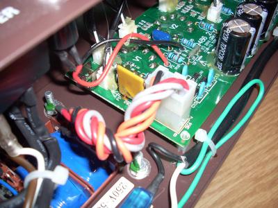

freperez
por el 16/03/2014
Adjunto otra foto con mas resolucion.. Del transformador a la placa entra una socket con 6 cables 2 rojos, 2 blancos 1 negro 1 naranja.. No tengo el multimetro para medirlos..
Sentencia4
por el 16/03/2014
Hay alguna inscripcion en el transformador?
fran reina
por el 16/03/2014
entoces en cualquiera de los dos que de 220 vale?, perfecto pues mañana los mido con el polímetro, muchas gracias compañero
Sentencia4
por el 16/03/2014
Si pero que sean los de la salida. No te equivoques con los de entrada que tambien miden 220v.
fran reina
por el 16/03/2014
y como se que son de salida y no de entrada? la verdad es que de electrónica también estoy pegado jejejeje
