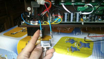

fran reina
por el 18/03/2014
bueno aquí una foto con el cable que llevaba los 230v ya cortado y con los terminales soldados y el interruptor conectado, ese y el otro rojo son los que daban 230v y conmo decíais que daba igual el que escogiera pues cogi ese
fran reina
por el 18/03/2014
y yo digo una cosa si hay dos cables que llevan 230v y solo pongo el interruptor en uno el otro sigue metiendo 230v no? no se esque no lo entiendo bien
Sentencia4
por el 18/03/2014
La conexion esta correcta, debes cortar solo uno como has hecho. Tambien se pueden cortar los dos a la vez con un interruptor doble, pero no es necesario.
No veo nada erroneo en la instalacion, por lo que lo unico que se me ocurre es que sea otro cable.
Sin poner el interruptor, ¿funciona todo?, sin conectar sería cono si estuviera el standby activo, es decir no tendrias sonido.
El que hay que cortar alimenta la placa.
Los que no hay que cortar son los que alimentan las valvulas.
