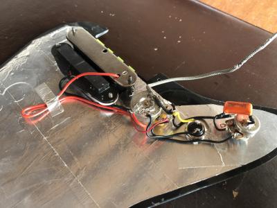

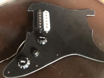

Si si, tengo el pickguard todo montado y soldado a falta de instalar en el cuerpo pero lo he probado y parece que funciona a la perfección :okis:
Saruman
por el 13/01/2022
Es este:

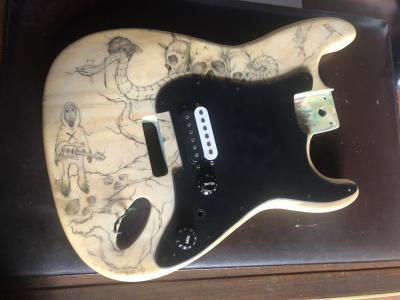

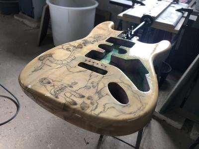

Y este el cuerpo que estoy lacando ahora mismo, la próxima semana montaré todo a ver que tal:
toni diaz
por el 13/01/2022
Que buena pinta tiene todo tío,
