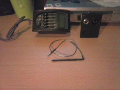

El previo lo pillo por Ebay por unos 12 euros. Es un LC-5 de 5 bandas con afinador. Para lo que costo la guitarra tampoco queria gastarse 80 o 100 € en un Fishman o un SD, el sonido no iba a mejorar mucho en una guitarra de esta gama.

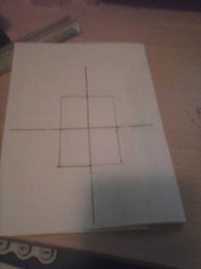

Lo primero es cojer el previo y hacer una plantilla para hacer el hueco. Tambien hacemos otra para donde va a ir enchufada.

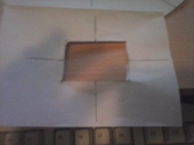

Y por ultimo, quitaremos las cuerdas y el puente para hacer el agujero donde pasara el cable de la pastilla. A las plantillas las recortamos por su puesto y las dejamos vacias en el centro y guiarnos para centrarla con las lineas mas largas que le hemos echo.

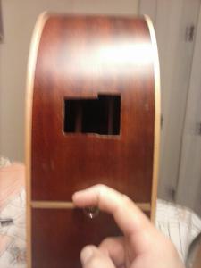

Procedemos a hacer los huecos, recomiendo con un multiherramienta tipo dremel, cogemos una broca fina y vamos agujereando por la linea interior, uno al lado del otro. Cuando finaizemos conn un cuter bien afilado vamos cortando por los agujeros que hemos echo.

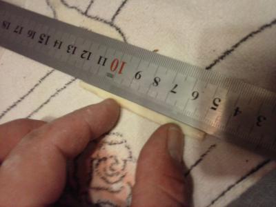

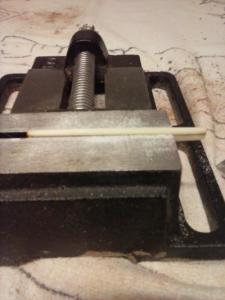

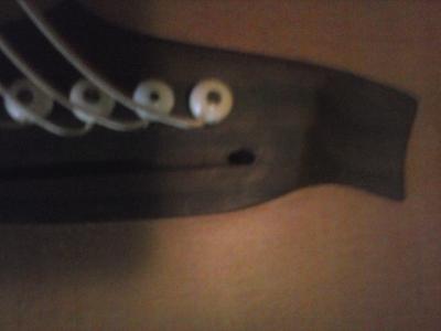

Terminado esto quitamos el puente y hacemos un agujero con mucho cuidado para pasar el cable de la pastilla. Tambien tendremos que rebajar el puente para que no se nos queden muy alta las cuerdas ya que la pastilla va debajo.
Previo y Jack presentados.

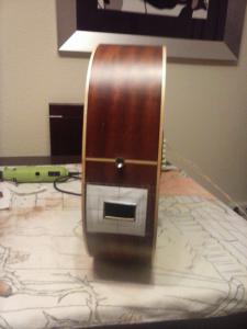

Cuando terminemos y vemos que encaja todo bien, hacemos los agujeros para los tornillos (deben ser con una broca mas fina que los tornillos, asi nos permitira un buen agarre). Una vez echos, con la misma madera que cortamos hacemos unos cuadraditos y los pegamos por dentro justo debajo de donde estan los ajugeros de los tornillos, asi reforzaremos la zona y evitaremos que la madera pueda rajarse.
Bueno, este es mi humilde trabajo. Mañana enestar terminada grabare algo para ver que tal suena con este previo y subire alguna fotito mas con el trabajo terminado. Un saludo
