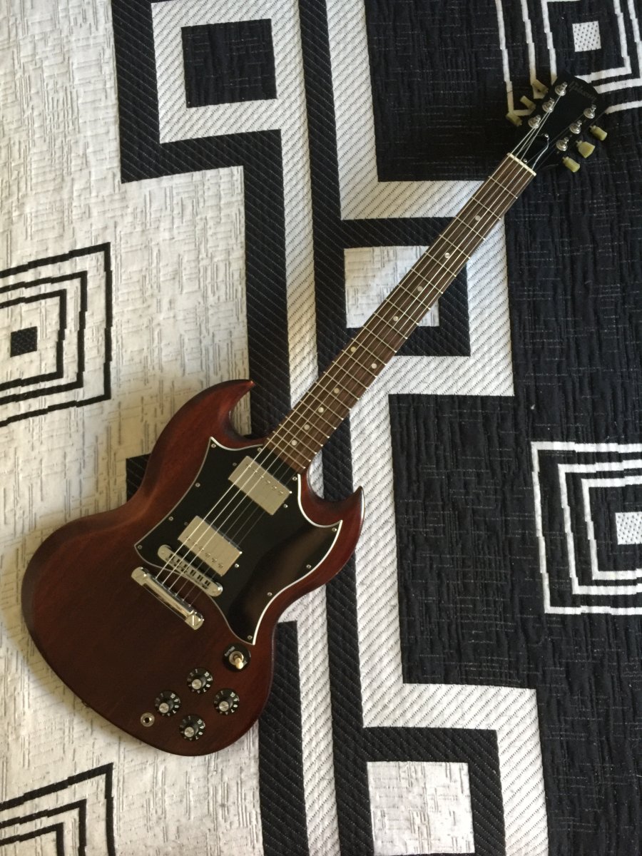

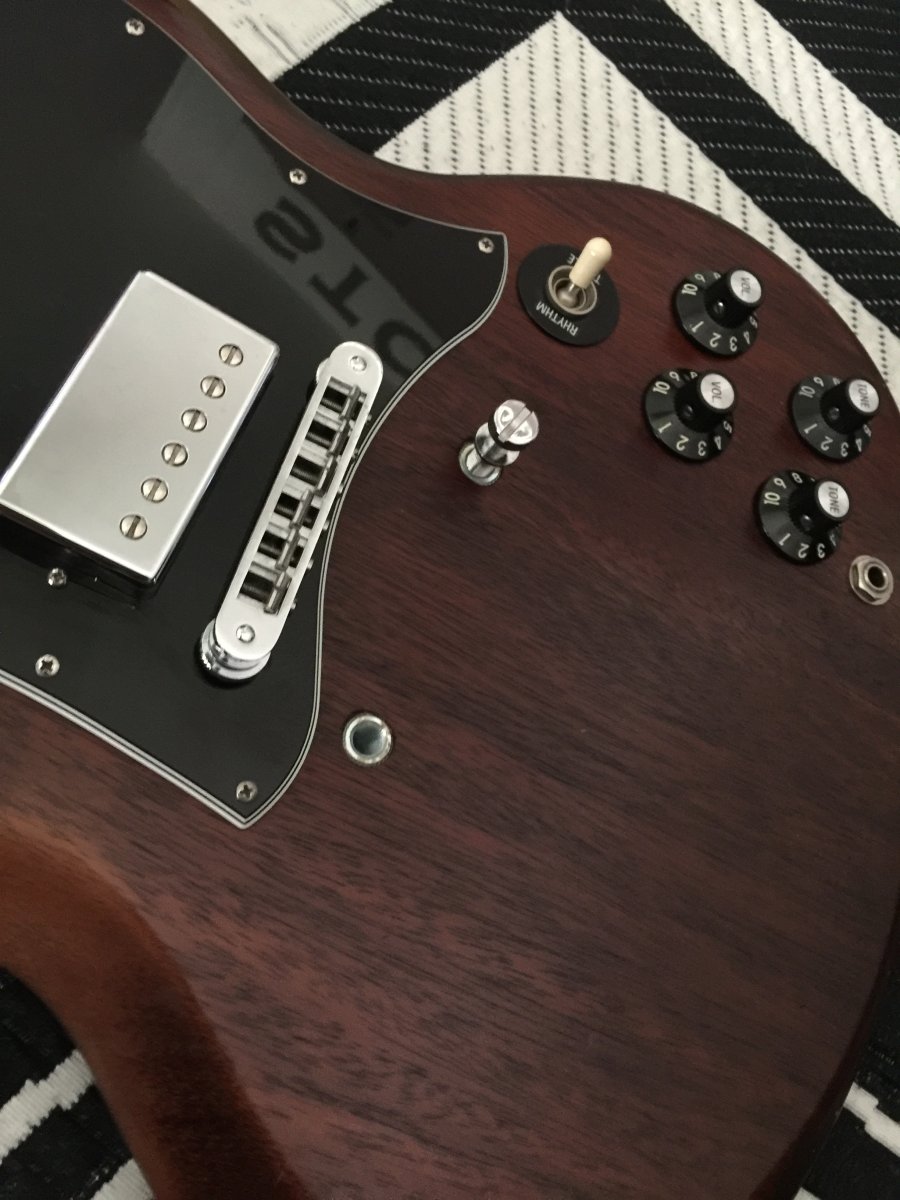

Así estaba la guitarra antes de empezar la faena:

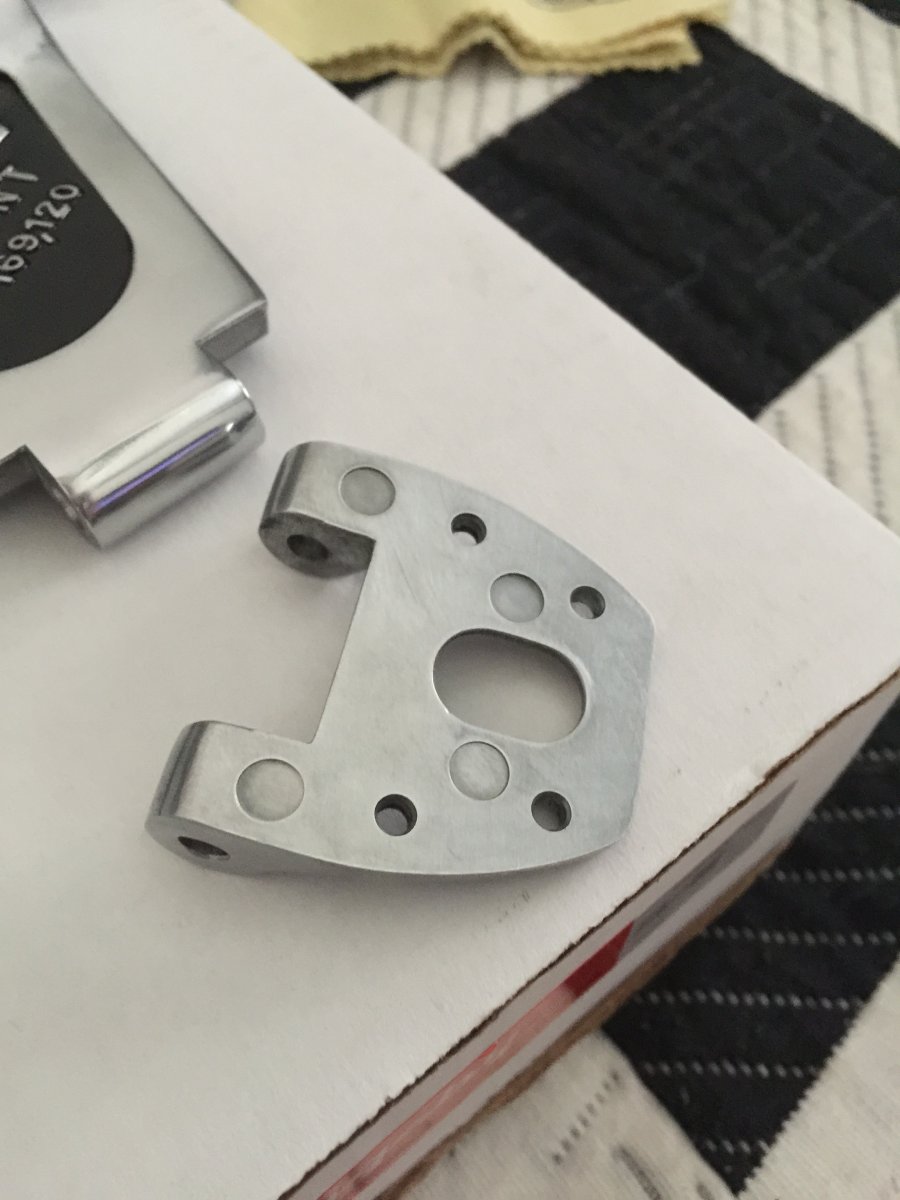

Ya que al estar pensado este modelo para Les Paul el recorrido de la base de apoyo se queda corto en la SG, por tanto hay que hacerle una ligera modificación al B-7 para que se ajuste al cuerpo de la SG.
Aquí lo vemos en su posición por defecto pensada para adaptarse al cuerpo de las Les Paul que es lo primero que he tenido que modificar.
Con un martillo y un destornillador fino he sacado pasador para poder separar la pieza... un par de buenos golpes y el pasador sale solo, eso si, conviene agarrar fuerte el puente con un tornillo de banco y protegerlo con algo de foam para que no se arañe y así poder golpear fuerte y que el pasador salga en un par de buenos martillazos.
Lo siguiente ha sido pulir un poco el reverso de la bisagra para que luzca como el anverso, este trabajo lo he hecho con un mero estropajo de los de toda la vida, el resultado ha sido el esperado, ha cogido brillo, quizá podría haberle dado más, pero como en mi caso quiero darle un rollo "gastado" no me importa que haya quedado un poco más basto para que parezca algo "currado" pero si se desea un acabado más fino, con un buen pulido el metal recupera su brillo ya que la parte trasera viene bastante en bruto.
Una vez pulida la pieza, la he vuelto a colocar en su lugar pero al revés y con un martillo he vuelto a meter el pasador, con un par de golpes entra genial.

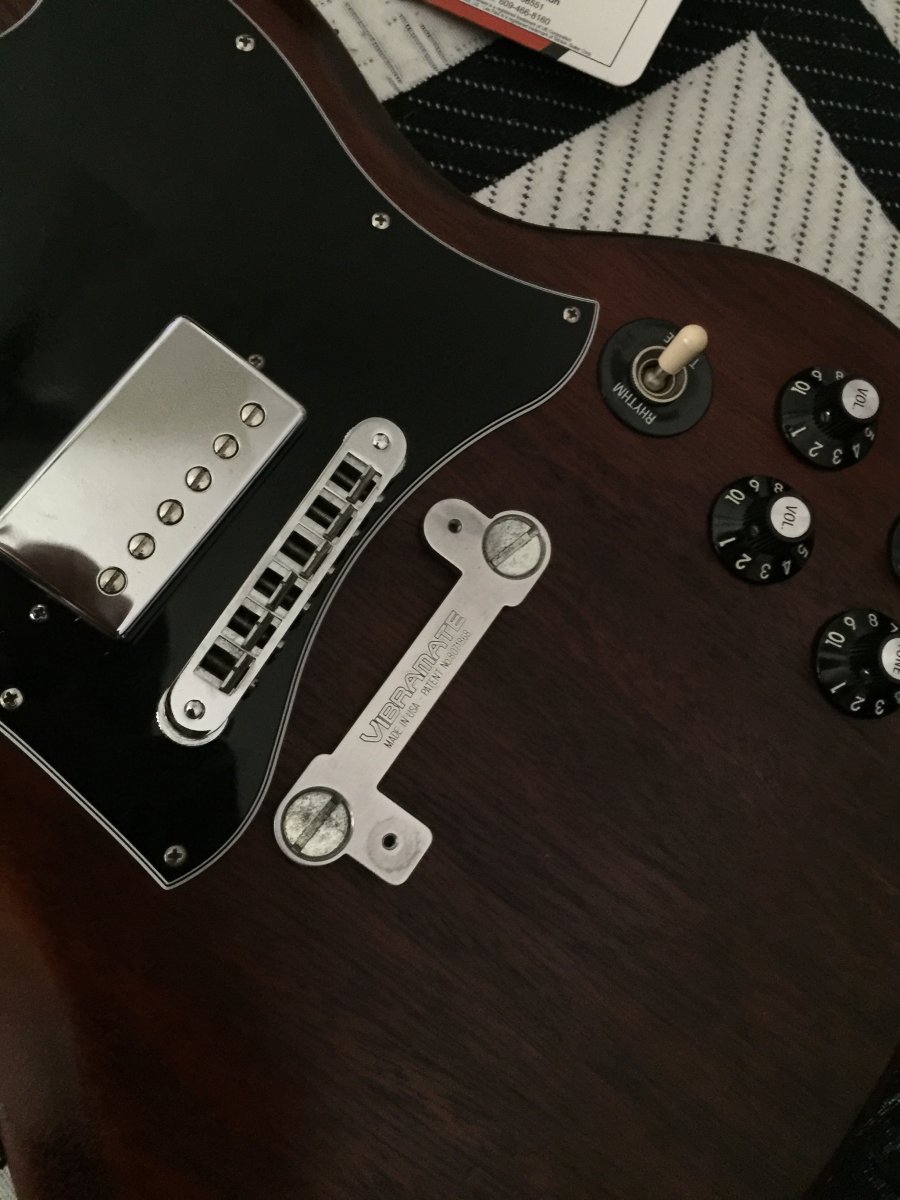

Ya los siguientes pasos han sido más sencillos, lo primero de todo, retirar el cordal y las tuercas de sujeción e instalar el Vibramate.

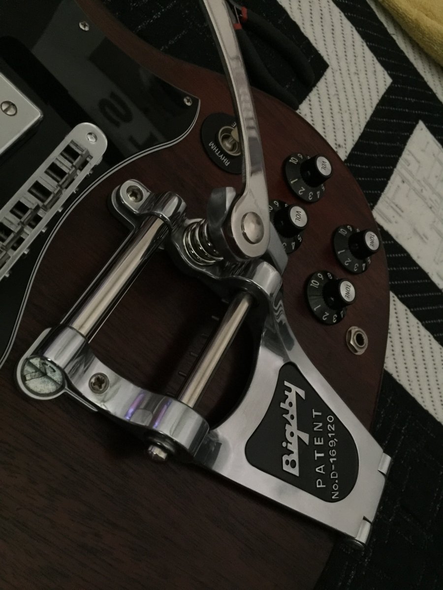

Después he instalado el trémolo normalmente.
Y acto seguido en la parte de la bisagra donde sujeta la correa he instalado el adaptador de Towner.

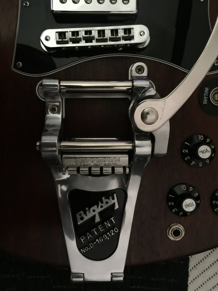

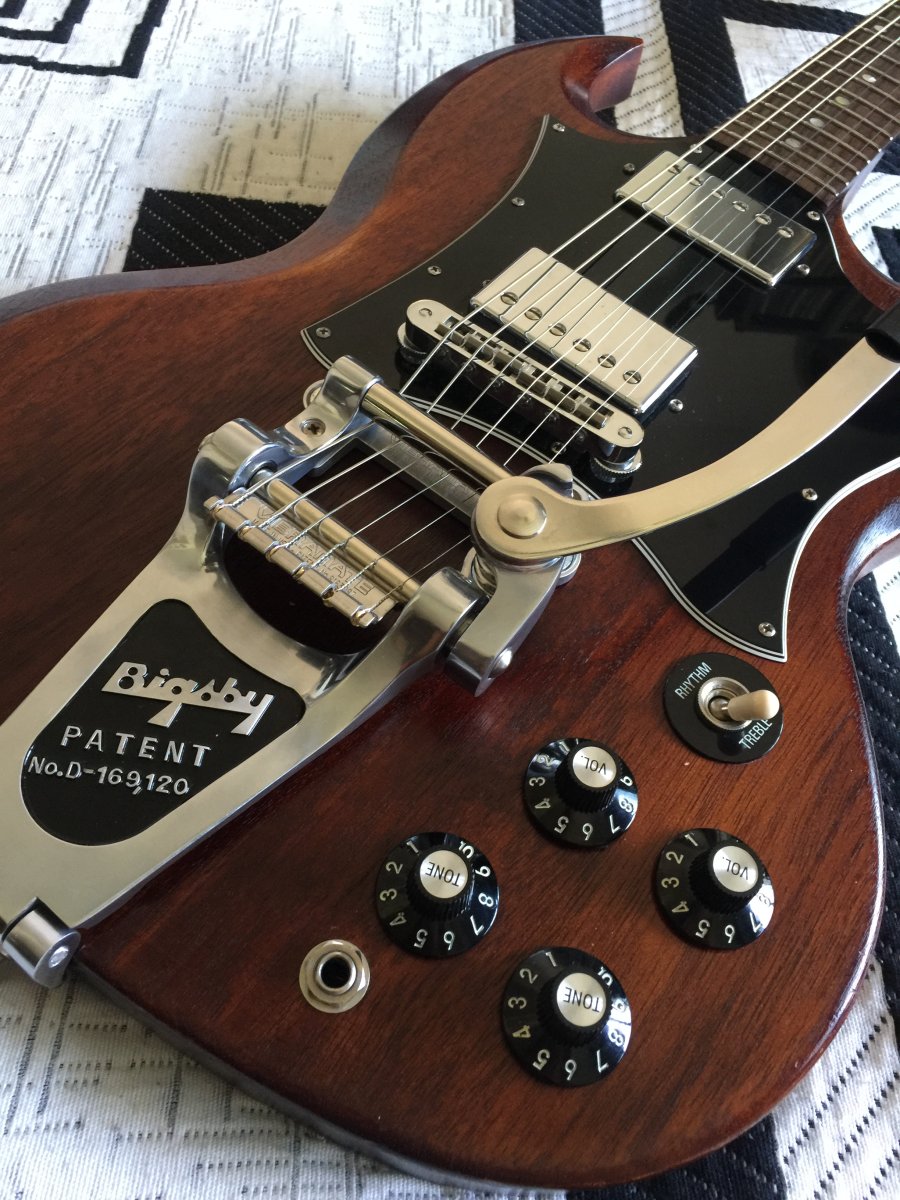

Una vez bien centrado todo, he apretado los tornillos del puente y del straplock para fijarlo definitivamente y he instalado el "Spoiler" que la verdad facilita muchísimo la tarea de cambiar las cuerdas en los Bigsby.

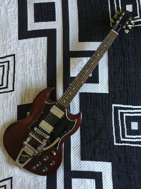

Y voilà, trabajo periclitado... rápido, fácil y para toda la familia... el resultado, chulísimo, justo lo que buscaba, ahora mi "Old Lady" luce como la reina que es.
