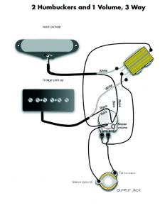

Hola ,tengo una prs se one, esta guitarra tiene una pastilla y un pote de volumen , pues bien queria saber ( es decir el esquema) como instalar una segunda pastilla, utilizando el unico pote de volumen e instalando un commutador de pastillas.
En you tube aparece esta guitarra con este cambio.( prs se one modification).
A ver si me podeis ayudar.

Hola Javier, si no me equivoco creo que deberia ser algo como esto:
javier gar
por el 26/09/2012
Si ,este es el esquema que queria , gracias.
