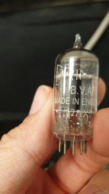

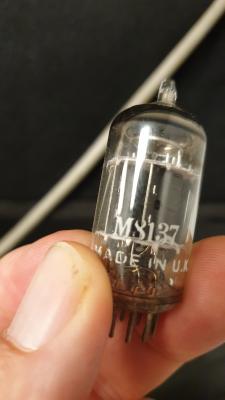

Por curiosidad he sacado las válvulas de mi triaxis y veo que no parecen muy nuevas.
He buscado info pero a mi el inglés, pues como el chino,que no me dice mucho.
Alguien me puede dar información sobre ellas? Qué tipo son,si tienen mucha salida,si son buenas para este tipo de sonido o el otro....
Saludos y gracias de antemano

Hola,
Las puedes usar en cualquier ampli con 12ax7. La Mullard son caras, las Brimar ni idea. Siendo usadas, poco se puede decir si son más para un sonido u otro, si las colocas en el primer zócalo de cualquier ampli podrás comparar el sonido y salir de dudas.

Las ECC83 Brimar son de mucha calidad. Pareja a la de Mullard. Tienen cuarenta años como poco y funcionan muy bien en los dos primeros zócalos del Triaxis (como entrada para los diferentes modos) ya que le aporta una textura muy suave y fluida a las distorsiones. El estado real (emisión, ruido, microfonía) solo se puede conocer midiéndolas y comparándolas con otras de referencia.

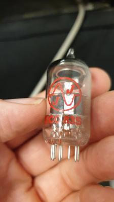

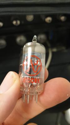

Vaya,que sorpresa,justo estaba preguntando a un forero para comprar otras para el triaxis,ya que estas no me sonaban de nada,lo que hace el desconocimiento.
En la V3 tengo una ecc81 (12at7) y luego en v4 y v5 unas ecc83 (12ax7) de JJ

#4 ECC83 son las mismas que 12AX7.
