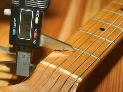

¿Qué has utilizado para medir la profundidad del mástil? ¿Un pie de rey?
Gat-o
por el 20/04/2023
#2 si, un pie de rey.

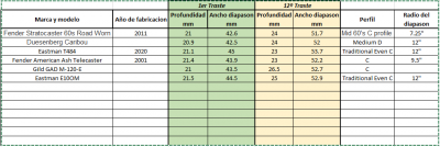

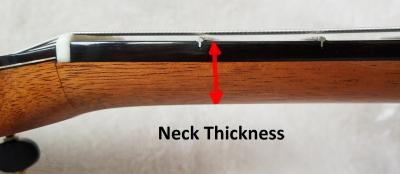

#4 Buenas, no, el primer dato es la profundidad (thinckness), o sea, del diapason a la parte trasera drl mástil, para saber lo gordo q es el mastil, el segundo dato si es el ancho
Ojala pudiera ser tipo tabla de excel con sus columnas, seria mas grafico 🤷‍♂️
Gat-o
por el 20/04/2023
A ver así

#7 Fantástico! A ver si esto crece, como info me parece muy interesante y valiosa jejeje.
¿Alguien sabe si está info se puede incorporar en el post tipo tabla como la de la entrada #6 para que sea más fácil el consultar?
