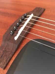

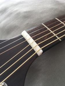

Pues cambio realizado. Cambio barato y rápido, la cejuela estaba pegada pero con un pequeño golpe seco ha salido sin problema. La selleta y cejuela nuevas las he limado y bajado al límite para que no trastee, ha quedado una acción baja y muy cómoda, a eso le sumo que he puesto calibre 11/47 y ha quedado facilísima de tocar , a unos 2 mm en sexta cuerda y traste doce y la primera a 1,5 mm. Antes de que despotrique alguien sé que es una acción muy baja para una acústica pero busco comodidad más que sonido puro...

No, yo sólo la he rebajado, que limando con cuidado se hace bien. Los surcos ya los traía, los alojamientos de las 4,5 y 6 cuerda, los hice un poco más profundos para que alojaran mejor. Los compré por AliExpress (antes de lo del coronavirus) Me vinieron dos juegos de selleta y cejuela, ideal por si te pasas limando. Creo recordar que fueron 4€ y aparentemente son de hueso.
