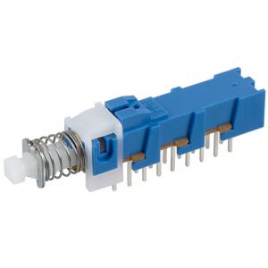

rexy47
por el 29/09/2009
¡Ahí estamos JAROPDA! Al final lo de las pastillas no era para tanto, ¿verdad?. Entonces con un conmutador de dos circuitos valdría, ¿no? De ser así lo pondría con él, ya que el que tengo de 6 circuitos me vendría muy bien, pero es muy muy raro y me costaría horrores ponerlo en algun lado. Es del este tipo de la imagen adjunta, por lo que tendría que hacer un agujero rectangular y pegarlo ahí... vamos un rollo, y si con un 2pdt me vale pues tiramos con ese, ya que de esos seguro que puedo comprar. Animo, que ya no te queda nada y saludos.
