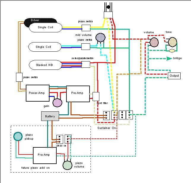

Hola, un esquema valido para cualquier guitarra, eliminando las partes piezoelectricas marcadas dentro del recuadro.
http://img.photobucket.com/albums/v248/peterstewartwarmington/sustainerstratwire1.jpg
Sí el esquemilla está bueno pero un poco lioso no crees amigo, crees que nos puedes ayudar con un esquemilla par violas de 2 o tres pastillas!!!!!!!! si hombre donde poner la que se va a hacer?????? el el caso de dos o tres pastillas ????????? porfa sé que eres servicial!!!!! gracias creo que muchos te lo vamos a agradecer infinitamente!!!!!!!!!!!!!!!!!!!!!!!!!!!!!

La bobina siempre hay que ponerla entre la pastilla del mastil y el diapason y si no hay sitio se coloca encima de la pastilla del mastil, era eso a lo que te refieres? GodSaveMetal?
