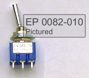

lo que pasa es que se me descompuso una y no tengo ahorita para comprarla, y pues dices que tenemos que desconectar laspastillas restantes para activar el sustain no?? :roll: chale creo que voy a necesitar mucha ayuda con eso de las coneccciones

stak_a, el interuuptor que has puesto sirve pero sera mejor poner uno de tre circuitos es decir 9 patillas, para desconectar las otras pastillas al mismo tiempo que se conecta el sustainer.Y el costo de tda andará por ahi mas o menos.
