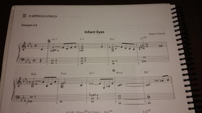

Infant eyes, 4 compás
carlosgama
por el 29/12/2016
Quiero contrastar mi visión de este enlace entre este acorde de A7b9 y el siguiente Gbmaj7. A qué os suena y como lo analizáis. No pongo mi opinión para no condicionar.

Pues he visto incontables veces que se suele utilizar en el sustituto la tensión 4# super licito pero yo lo he descartado porque no resuelve ni directa ni indirectamente y el sentido de esa dominante no me suena que funcione como tal.
Lo del solb como fa# si se me ha pasado por la cabeza pensando en una resolución rota de una dominante... pero no tiene sentido es más lógico pensar en esa dominante como un juego de colores.
Entonces he caído en ese fa# contra el fa natural y lo he tenido más claro. Es un acorde cromatizado, el acorde real es lab sol do fa sib, moviéndose de forma conjunta hacia mib menor en el séptimo compás, además tiene sentido utilizar el fa# como sexta mayor cosa que cambiaría en lab porque su quinta sería mib y fa sería nota no vitada. Además el IV grado es altamente colorable por su tendencia más libre en sus notas que lo componen.

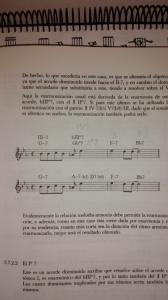

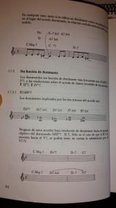

Cabe decir que había pensado tambien en si A7b9 tiene varios tritonos igual podría ser un intercambio tipico como explica Enric herrera en su segundo libro pagina 64-65. A7b9 tiene las notas sol sib reb fab el cual es un acorde disminuido de paso.
Creo que ambos son correctos, pero el primero es una visión clásica y la segunda un raciocinio moderno de algo que no deja de ser más que un colorido, sin más retorcimiento.
Yo creo que no es ninguno de esos.
Es un A7(13,b9)
En C sería: F#7 (13,b9), exactamente: F#, E, A#, D#, G. No hay ningún Ab que valga.
Los acordes disminuidos de paso unen dos fundamentales a distancia de tono, por ejemplo en: Cmaj7, C# dim, Dm7.
El A7(b9,13) no es un acorde disminuido ya que es un dominante y tampoco es de paso.

Este acorde no tiene función de dominante veas como lo veas, infórmate sobre los dominantes sin función de dominante con b9, puedes formar un acorde dominante añadiendo la fundamental a un semitono de cualquier nota del disminuido. A eso me refiero , mira más arriba y verás la lógica que funciona puesto que no deja de ser una cromatizacion para hacer carrera al acorde siguiente.

Con el tema del dominante de paso no me refería que estuviera entre dos acordes a distancia de tono claramente no es así mib la, jejeje. Me refería a la visión de la gente que haya podido estudiar jazz con el famoso libro ya mil veces dicho. Y es que visto así también se puede ver que si ese acorde de paso es un acorde cromatizado entre uno y otro también puede serlo como alteraciones de color siendo autónomo. Cabe señalar que cuando me refiero no a los disminuido sino a la transformación de estos que se hacen para cambiar el sonido añejo por uno más modernos te( pondré la página en la que lo explica.

Pensé que como el tema está en Eb y el acorde es un A7(b9,13), en C sería un F#7(b9,13).
carlosgama escribió:
Creo que no has entendido lo que quiero decir, el lab y el Eb que digo son notas reales pero yo creo que la y mi son notas cromatizadas de estas( algo muy empleado)
Si no están transportadas no sé que tienen que ver con A7 (b9,13), ninguna de las dos están en el acorde.

Lee bien porque hasta he razonado el porqué creo que está cadenciando en el primer tetracordo de su tono. Ya he escrito los números pero lo repito aún que me da que pensar si me has leído todo. IV > III II I. Repito, tocarlo como está ahí y luego como la mi fa en vez de Lab mib fa#, se mantiene la cadencia perfectamente.
Ahhh
"carlosgama" escribió:
para que me entiendas IV III II I)
Es que me confundo, ¿quieres decir esto?
A7(b9,13)= #IV 7(b9,13)
Gbma7= bIIImaj7
F sus = II sus
Ebm7 = Im7
Me lio si no pones las distancias absolutas.
Esto no lo entiendo. El acorde en cuestión es A, G, C#, F#, Bb.
