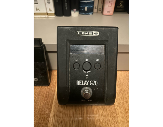

Hola. Me han regalado este inalámbrico y veo que no cabe en una de mis guitarras, la Vigier, por qué tiene el hueco del Jack especialmente hondo y estrecho. Hay algún adaptador o pieza que sea una especie de conector que sirva para alargar hasta la entrada de Jack?

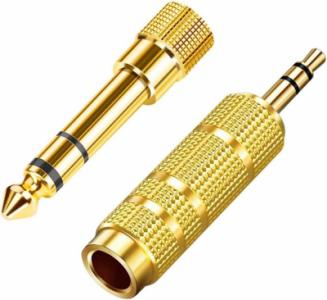

Hola,
insisto en preguntar si alguien tiene una referencia de una pieza que tenga macho y hembra jack sin cable de por medio. Lo he probado montando un cable super corto pero me cuelga el inalámbrico y es incómodo. Tiene que existir, no?
gracias y saludos
Billy-Moho
por el 19/03/2024
y si junto dos de estos?
Solución elegida por el creador del hilo (Billy-Moho)
