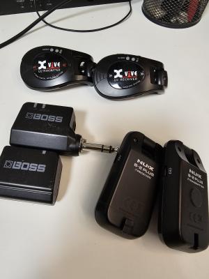

Yo tengo 3 y ninguno tiene problemas de interferencias:
- Boss WL20. Problemas con la batería del receptor, se acaba antes, necesitas un cargador usb de los potente y cargarlo con un solo cable, por que el doble cable con un solo cargador no le da potencia. La batería dura poco, en mi caso 6 horas o así. precio sobre 180€, le doy un 7
- Xvibe U2. Ningún problema mas que uno de los botoncitos de duar se ha quedado hundido pero funcionan a la perfección, no me he quedado sin batería nunca, por lo que me parece que debe durar mas de 8 o 9 horas. Se pueden cargar juntos con un cargado normal. precio sobre 120€, le doy un 9
- Nux B-2 plus. Ningún problema, y cuando digo ninguno es ninguno. La batería no se lo que dura, pero creo que 10 horas o por ahí va la cosa. Tienen 4 canales. Están en 85€. Les doy un 9.5 y el mejor de esta mini comparativa precio/calidad.
Se nota una diferencia del 5% si pones un cable de los de 30€ con cables de toda la vida no se nota nada.
Ah he probado un par de estos chinos y aunque van bien, la duración de batería deja que desear, la fiabilidad por tanto tambien y no tienen la calidad de los que se comercializan en los almacenes de música nacionales, pero vaya que los citados ahí arriba malos no son.

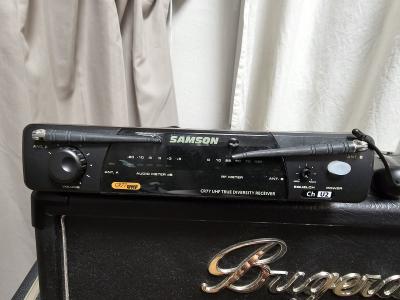

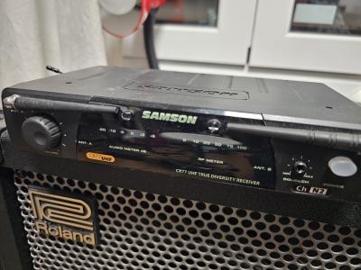

Por otro lado los fijos para casa tengo los Samson AG1 y AF1 con el pincho inalámbrico y receptor tipo casete con pila de AAA y esos si que van como un reloj.
Aqui os los pongo...
